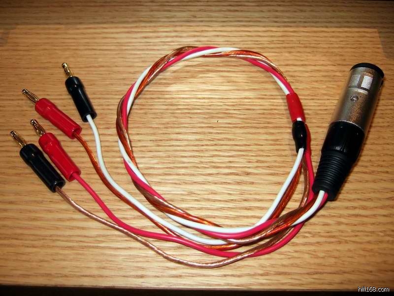

试听室又来新玩具!:)
附件: ejx.JPG

耳机转换???
阿胆 - 2011/4/8 12:28:00
高人!
seanzs72 - 2011/4/8 15:04:00
[quote] 原帖由 [b]clk[/b] 于 2011-4-8 11:55:00 发表
耳机转换??? [/quote]
是的:)

强烈有意要一个,seanzs72兄,可以帮我搞一个吗??强烈有意,怎么联系????
seanzs72 - 2011/4/9 9:57:00
呵呵,淘宝网上有现成的——功放直推耳机转接线 铁三角PCOCC无氧单晶铜制作[url]http://item.taobao.com/item.htm?id=963161551[/url]
jjr7989 - 2011/4/10 3:58:00
[quote] 原帖由 [b]seanzs72[/b] 于 2011-4-9 9:57:00 发表
呵呵,淘宝网上有现成的——功放直推耳机转接线 铁三角PCOCC无氧单晶铜制作[url=http://item.taobao.com/item.htm?id=963161551]http://item.taobao.com/item.htm?id=963161551[/url] [/quote]
这个好用吗??用2A3会推烧耳机吗??小弟菜鸟一个,望SEANZS72兄指教???

这个就是香港王兄推荐的东东,我也要买条来用M2推拜耳动力的DT990

耳机不会那么容易烧的,当然最好如卖家所说“先将功放音量调为最小,再插耳机,再慢慢的调好音量”,这样也有利于保护听力。同时最好自己有一张左声道和右声道信号的CD片,不然就要靠自己的听力分辨,以免左右声道反接。
