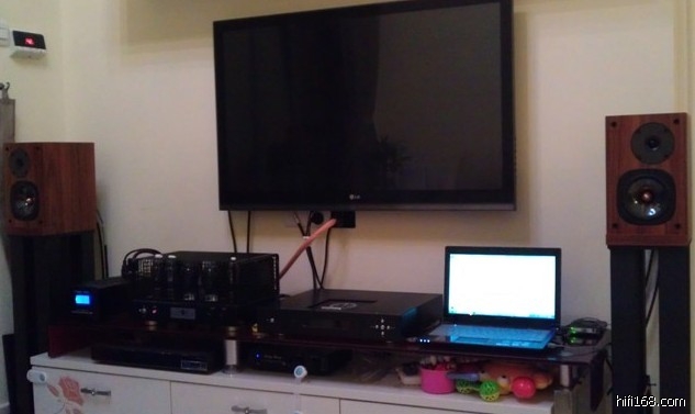

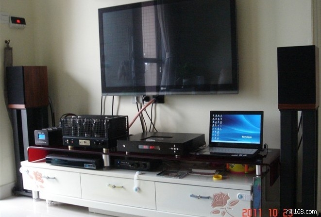

继续折腾,又换了对国产的箱子,南京微世的书架箱,才四千的箱子居然跟我之前的贵族1SC基本不相佰仲,箱子是88的灵敏度,播放小提琴非常好,高频段的丝质感听着特别的细腻和舒服,不过感觉播放钢琴连贯性不够,感情也表达不够好,哎,不知道是不是功率的不足所致。

seanzs72 - 2011/10/28 13:31:00
估计不是功率的问题,这个箱子低音单元的子弹头相位锥对声音的负面影响极大,左边箱子离墙太近了。
烟花三月 - 2011/10/28 14:43:00
[quote] 原帖由 [b]winwin123[/b] 于 2011-10-28 11:48:00 发表
继续折腾,又换了对国产的箱子,南京微世的书架箱,才四千的箱子居然跟我之前的贵族1SC基本不相佰仲,箱子是88的灵敏度,播放小提琴非常好,高频段的丝质感听着特别的细腻和舒服,不过感觉播放钢琴连贯性不够,感情也表达不够好,哎,不知道是不是功率的不足所致。 [/quote]老兄这样的摆位很难得到宽深的声场和通透的声音,尤其左侧的音箱。

xie1916 - 2011/10/29 2:57:00
这样的摆位,谈如何如何靓声都是空谈。
