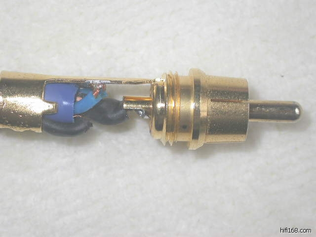

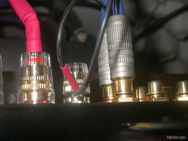

传神的超级屏蔽技术,阿胆花了年多时间研究、试验,终於成功,传神用家,只要将信号线的屏蔽层接到最新版传神胆机的超级屏蔽端子,便可享受到低杂讯、高频宽、大动态及清澈透明的音色,只要一对传神超级屏蔽信号线。
懂DIY的传神用家,可以自制或改装现有信号线,享受传神超级屏蔽技术。传统做法,是将接信源(CD机)那边信号线屏蔽层接到莲花插座的接地,另一边(入功放)屏蔽层留空。传神超级屏蔽技术的连接方法完全不一样,是接信源(CD机)那边屏蔽层留空,另一边(入功放)那边屏蔽层用电线引出莲花座外再接上传神胆机的后面超级屏蔽端子。
注意:要用两心一纲或四心一网的信号线,心接莲花座的+及-,网接信源(CD机)那一边留空,接功放那一边用电线引出莲花座外接到超级屏蔽端子。
看图,入功放那边的接法,Mogami-2534 四心一网信号线:
354834
功放后边超级屏蔽端子的接法:
354835
小胖子 - 2012/3/19 15:01:00
谢谢回复,下一张图看懂了,上一张图没看懂,
