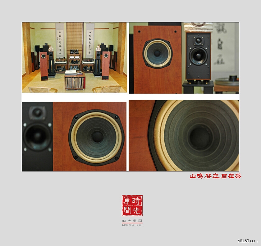

曲泉的六寸全频,复刻大通610吧。
小提琴声音很传真呀!
398741
