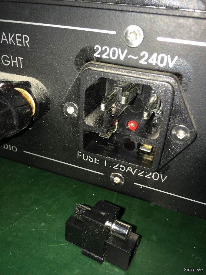

胆哥帮我,我买了你的传神S2,已经好多年了。
今天想听一下,却突然发现无法加电了。不是因为管子坏了,还是电源坏了....
anybody888888 - 2015/7/4 16:33:00
有可能保险丝坏了!

甘肃定西市烧友 - 2015/7/5 15:08:00
你好,保险丝在电源尾插的下边,你可以看到。
xutao - 2015/7/5 15:52:00
请教,那个电源下方处是写着一个fuse 1.25A,但那个是封死的。我把后面面板的8个螺丝都卸了,还是没能打开看到那个保险丝,是需要把整个设备的螺丝都卸掉吗?

阿胆 - 2015/7/12 6:55:00
xutao兄,不好意思,这么久才回复你,因最近潜心升级老产品,终于成功确定最后一个环节,实现了传神有史以来最真挚的声音!
关于S5S6保险的拆换方法,请看以下图片,有不明白的地方再交流吧。
附件: 1.jpg
附件: 2.jpg
附件: 3.jpg
附件: 4.jpg
xutao - 2015/7/12 13:40:00
赞,我都快把那个设备给卸掉了.也没想到还这样卸保险的呢
