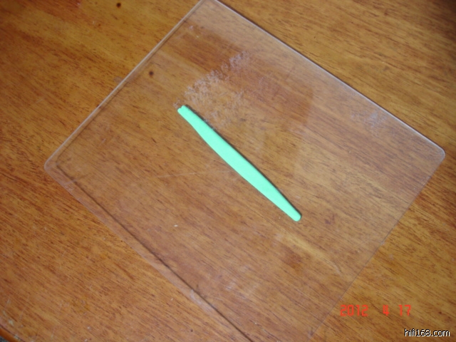

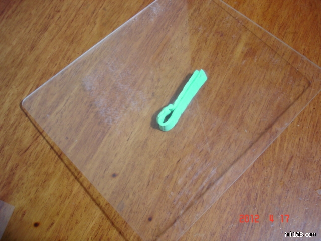

顺便告诉大家搓条的方法。找一张塑料平板,家里小孩写字用的垫材。把蓝定胶随便的放在平板下面,开始可以双手一起压板来回搓顺势往右移,待一条匀称的胶条出板后就用右手搓了。左手顺势来回把住胶条。粗细就靠右手压的重量了。用手掌搓费事,费力又不均匀。大家试试!!

我现在搓泥胶一般都是用一块合手的木头,比手掌大些,要拿得住。。这样就不会伤手了!

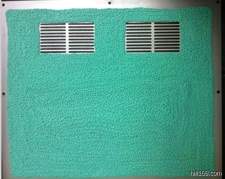

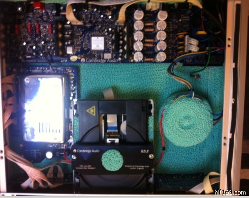

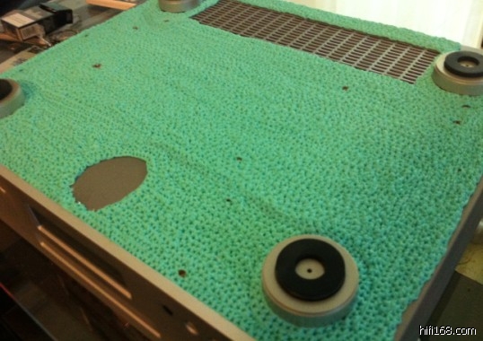

慢慢做 做了一个半个月终于完成。交个功课!听感要迟点补了!因为刚搞好没褒开!第二 JJ蓝波KT88 有一个红屏了!换了新管再上吧!还想请教想上6550 现代管和古董管有什么好推荐了!MELODY的SP9 推丹拿X16!谢谢

食古轩主 - 2012/8/27 8:36:00
做得很不错了。如果“落钉”再密实些可能效果更好。呵呵。。
