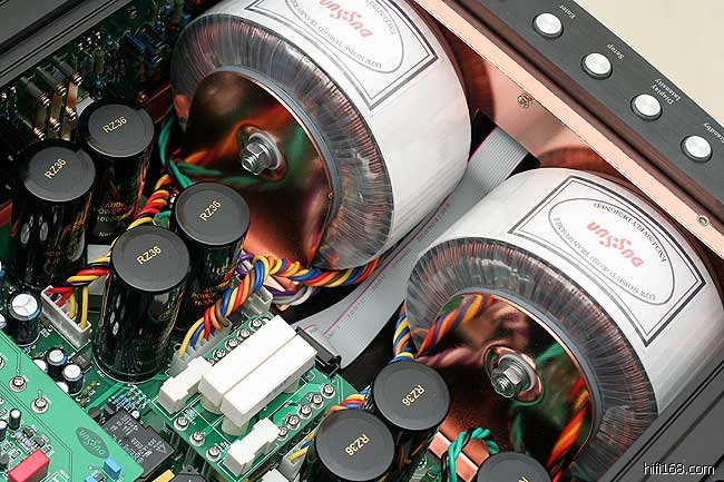

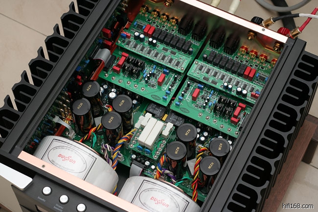

开盖照来了,打开里面,发现R30非常工整有序,层次分明,是高水平的设计。
234407
两只各800瓦的环牛。
234408

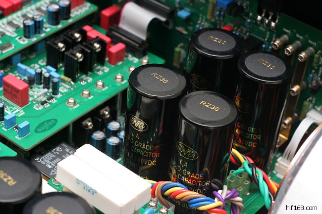

每声道4只、共8只英国NOVER 10000u/80V音频级电解。
234409

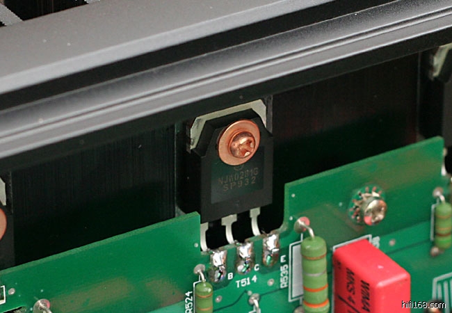

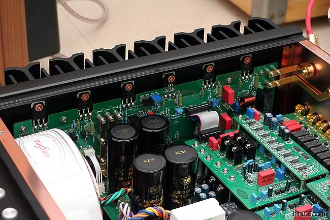

每声道6对美国安森美(原摩托罗拉)的NJW0281G/NJW0302G大功率场效应对管,共24只。
234410
234411

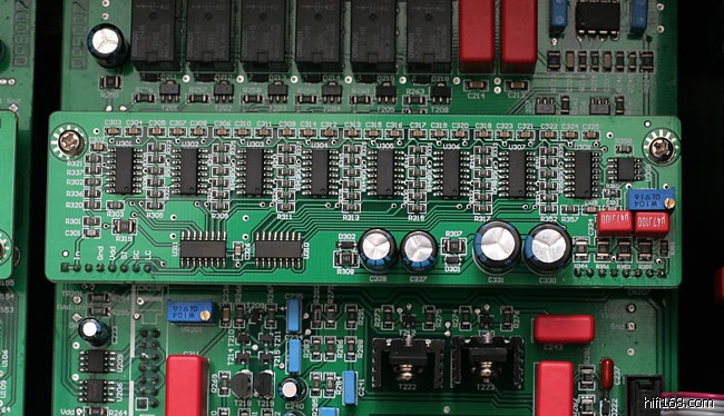

在R30上使用了德颂自主研发的0.1dB精密音量控制器,它由16bit数字控制的模拟电路实现,在整个音量控制范围内具有1/65536的超精细分辨力。传统的音量电位器因分压比变化而引起的频响和相位的异变、音量同步误差、滑动摩擦噪音、使用寿命短等劣化音质和影响使用的所有问题,在R30的音量控制中已被完全解决。
234416

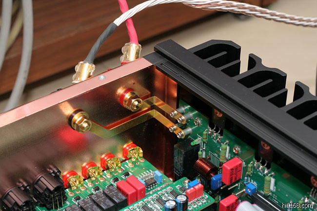

后级输出接喇叭线的地方使用了镀金铜棒,据邹总介绍,在铜上镀金一般是要先镀镍,但德颂对比过,发现声音不好,现在是铜先镀银,再镀金,声音好不少,从这个细节,可以看到R30的尽善尽美。
234417

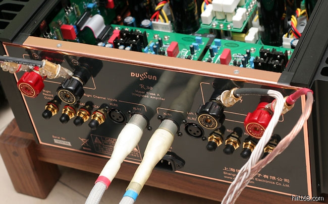

补一张R30背板照。
234418
