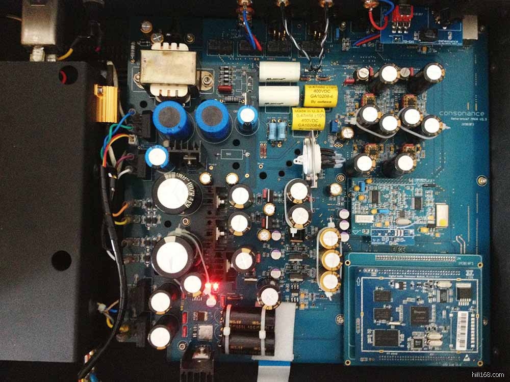

最近不热闹,我又来下点药。
最近,我对R7又进行摩机升级。具体为更换了机内一半的电容。原机使用红宝石工业电空,更换为尼吉康顶级KZ电容(运放早已升级)。
更换电容后,R7的声音为:各频段毛刺感大幅减少,背景更干净、低频上量感稍有增加;最大的变化是感觉听到了从来没有在R7感受到的音乐味。本周末,将继续换下剩余的另一半电容。

fgump - 2013/8/11 22:15:00
所有摩R7的电容我都是在这家店购的。其价格比淘宝其它店要贵点,但是质量可靠,也是每一只测试后发货。还有纸质的测试报告给你。

昨天晚上已经将剩余的一半电容和三端稳压管都换完了。目前煲机中,煲机三天后,写听感。
现在我的R7已经基本上没有可以再摩的地方了,是准备写个简单的摩机东西出来。但也只能是方便懂电子的朋友,小白就是不要这样大动R7了,会出问题的。

我动手能力不强大,是找高手朋友帮忙焊接的。
全部电容更改完成后,昨晚在烧了40小时后,开机试音。
听感上,除中高频的毛刺感大幅降低外,现场感明显了(以前我都没有感受到过这么明显的现场感。)。可能是与分析提升,音场提升等产生的综合的效果。
我现在想找个重庆的烧友,与无摩的R7(或是比R7更高级的数字播放器与CD机)进行AB比较一下,看是不是真的摩机后,有很大的提升。

可以换掉4个耦合电容,2个M-CAP,2个ari-cap电容,全部换成V-CAP油浸,效果会更好。

fgump - 2013/8/14 17:16:00
ari-cap电容好象很少见,在淘宝上都没有找到。
另外,R7电容是2个2uF,2个0.47uF的,分别是换哪个牌子的电容呀?
zwair - 2013/8/14 17:59:00
原帖由 fgump 于 2013-8-14 17:16:00 发表
有条件的话,2个2uF换成2uF/250V 美国V-CAP vcap OIMP油浸电容,
2个0.47uF的换成V-CAP CuTF 0.47uF/600V 铜箔特氟隆电容。
