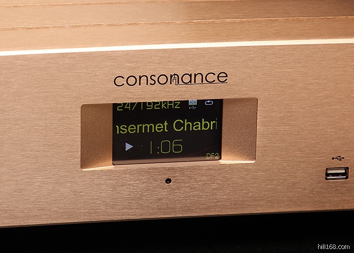

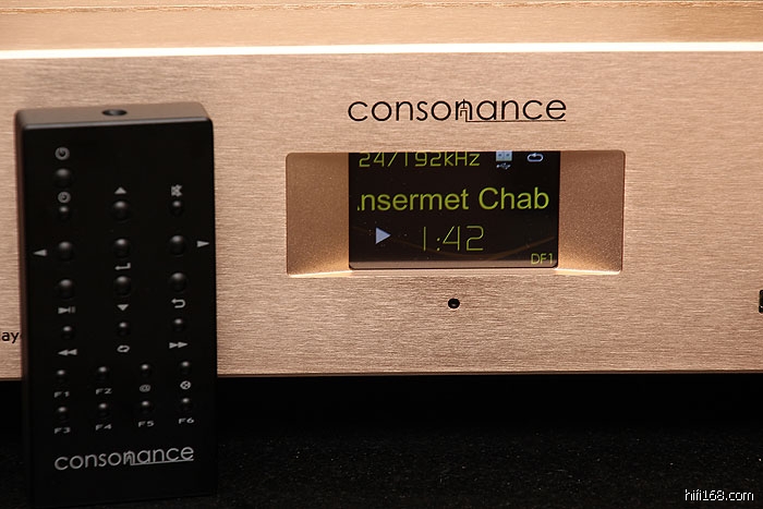

欧博20周年R8由于升级了解码芯片,所以,其工作通道分为了PCM和DSD两个通道,互不干扰,获得更纯正的声音。
同时由于使用了新的解码芯片,20周年R8也增加了一个新功能,按遥控器上的F2键,可以选择缓降滤波和徒降滤波方式。
升级了这个版本软件的20周年R8可以在屏幕右下方看到DF1和DF2的提示。
我对比了一下,声音的差别大概10%左右吧,不认真听不觉得,播放PCM文件的差别我基本听不大出来,DSD文件的区别就是DF1的线条会清晰一点、结像精细一些,DF2的线条会丰满一点、低频多一点。
大家根据自己的口味、器材搭配来选择自己最喜欢的声音吧。

听古典和爵士时,俺喜欢缓降。听摇滚,俺选陡降,挺好玩儿。

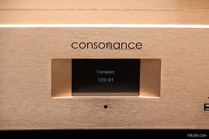

请检查一下您的是否是这个版本号,这个软件是欧博在最近出厂时候的标配,最早一批的不是这个版本,这个新版本目前还没有放上官网,因为是针对20周年R8的,如果用在老版本的R8上会死机,为了防止误升级,欧博通过QQ群通知升级,您可以加入欧博的QQ群。
