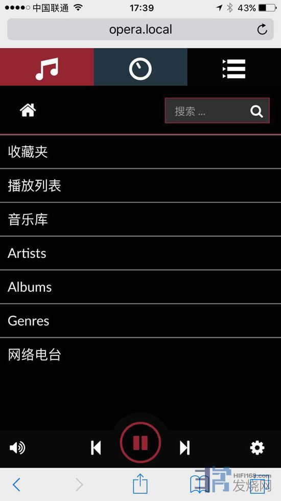

据说R8S升级成R8PRO后,没有了显示屏全靠手机平板操作,想确认一下
liushami 发表于 2016/12/28 11:17:20
对,显示屏只显示音乐文件的频率,不显示歌名、封面等内容,遥控也不能选歌,所以必须要有智能手机或者平板,当然笔记本电脑、PC也可以控制,可以上网的就都可以控制。因为R8PRO可以网页控制。

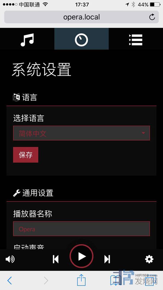

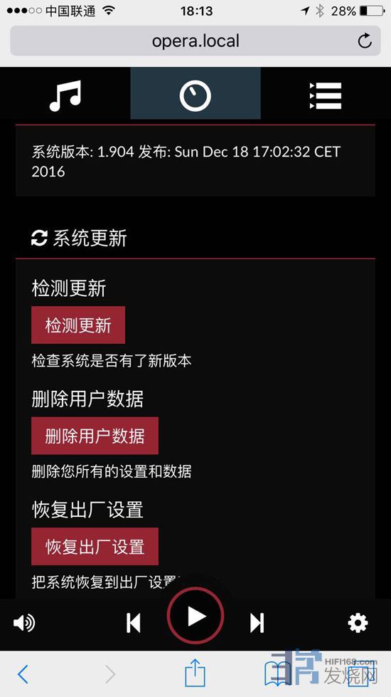

R8PRO的中文界面也将在1月15号左右线上自动更新。
更新后的中文界面。
582135
半成品的中文界面。
582136
目前的界面。
582138
升级后的中文界面。
582134

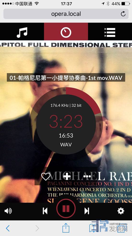

升级后的播放界面。
582137

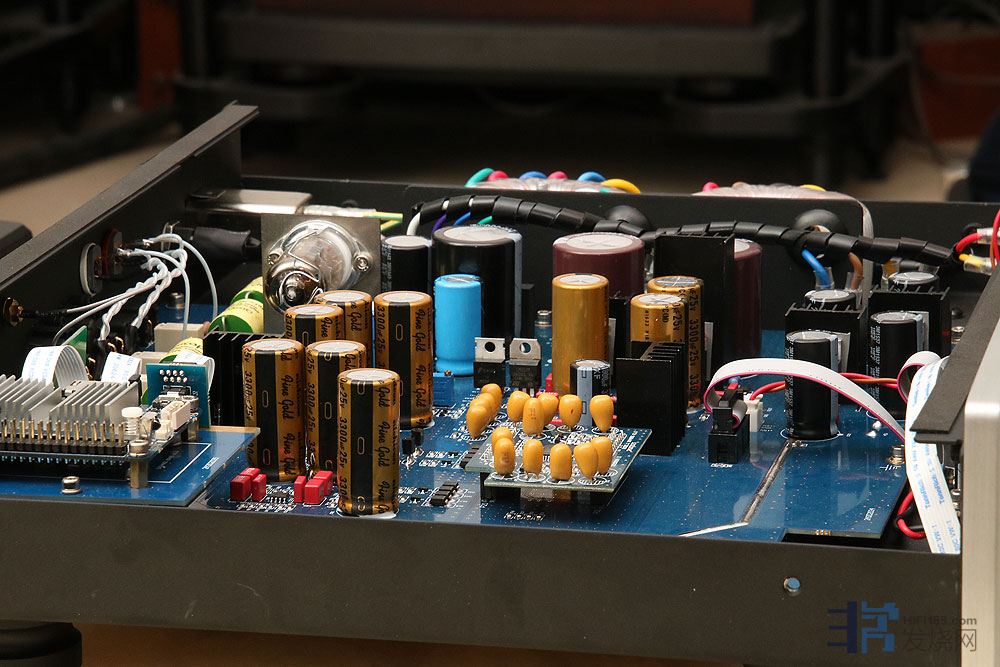

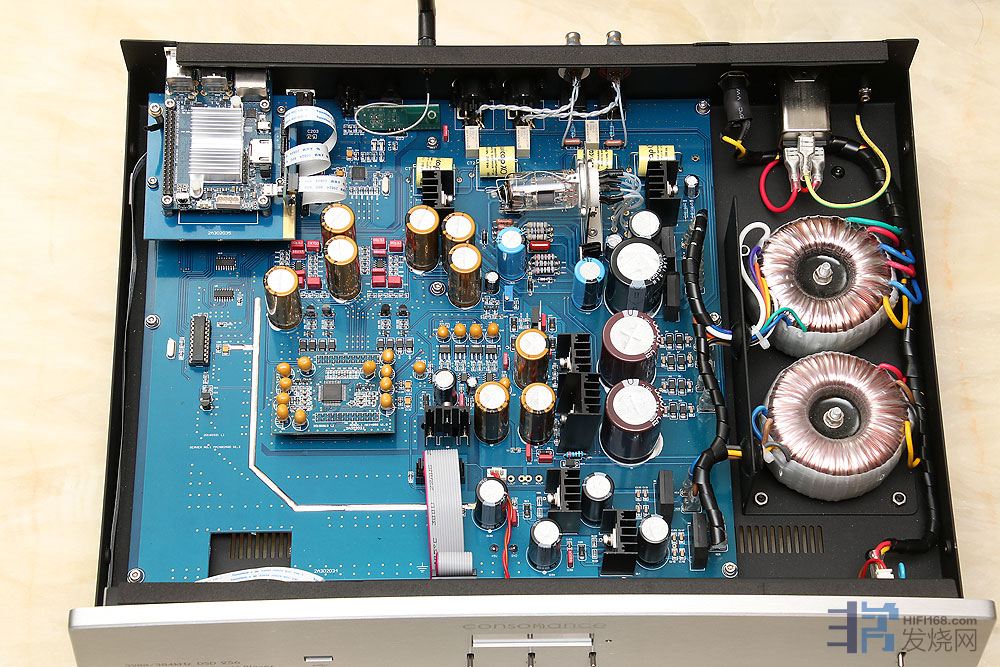

R8PRO的开盖图来了。
582297

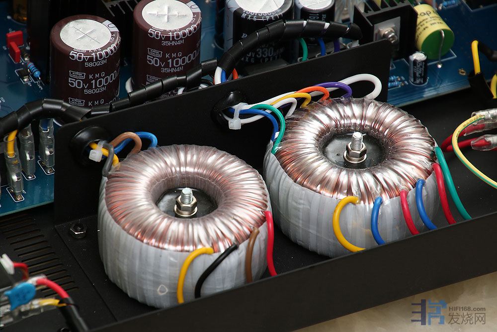

两个电源牛,分别给模拟和数码单独供电。之间还有一个隔离金属板。
582298

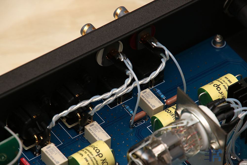

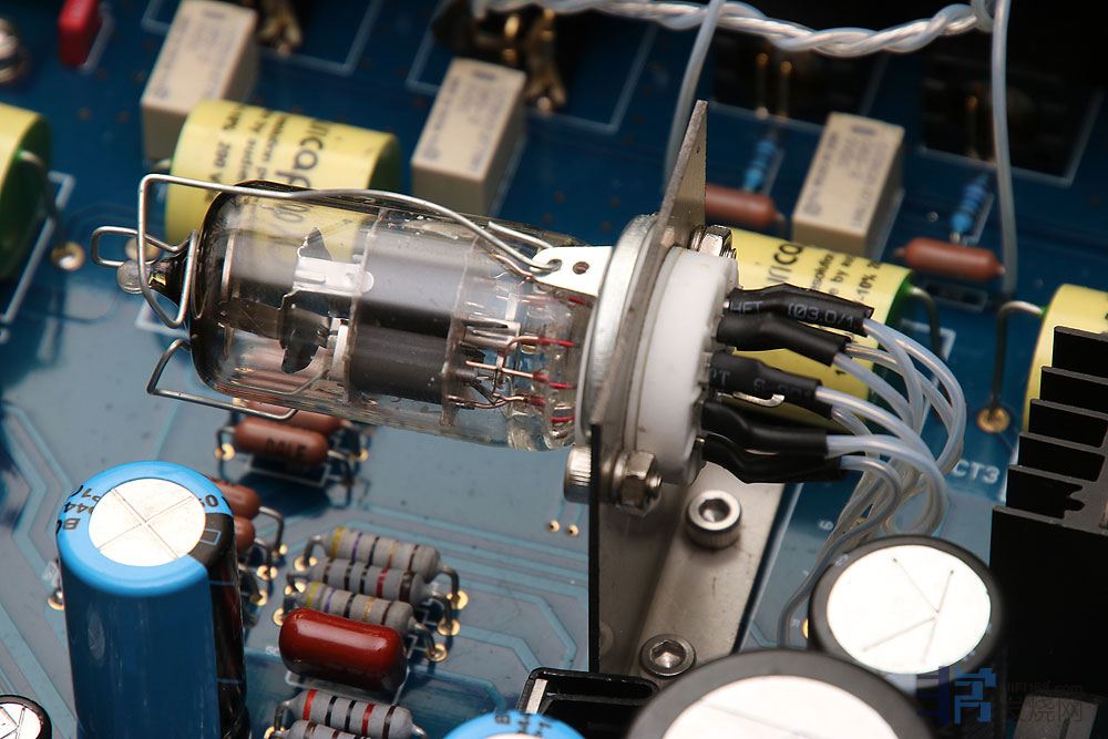

捷克TESLA古董胆,E88CC,负责模拟输出的胆滤波RCA输出。
582299
线路板到模拟RCA输出是用银合金信号线连接。
582300

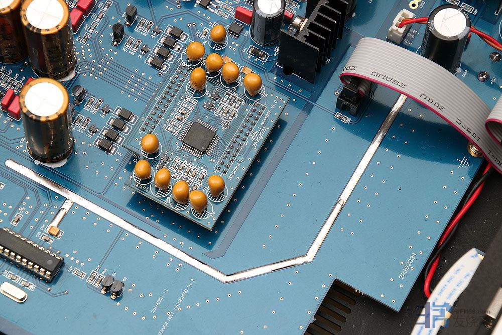

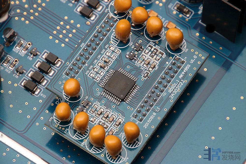

R8PRO的心脏:AK 4495解码芯片,和R8S是一样的。
582301
AK4495是AKM公司旗舰产品,支持DSD直解,最高32比特、768Khz解码。
582306
这个解码线路板是插件式安装,方便以后随时升级,一拨、一插就完成升级。
582311

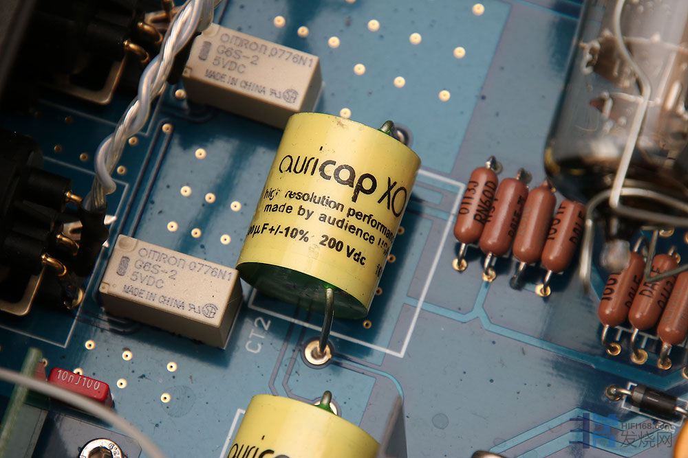

美国Auricap xo发烧级1uf/400v薄膜电容。
582303

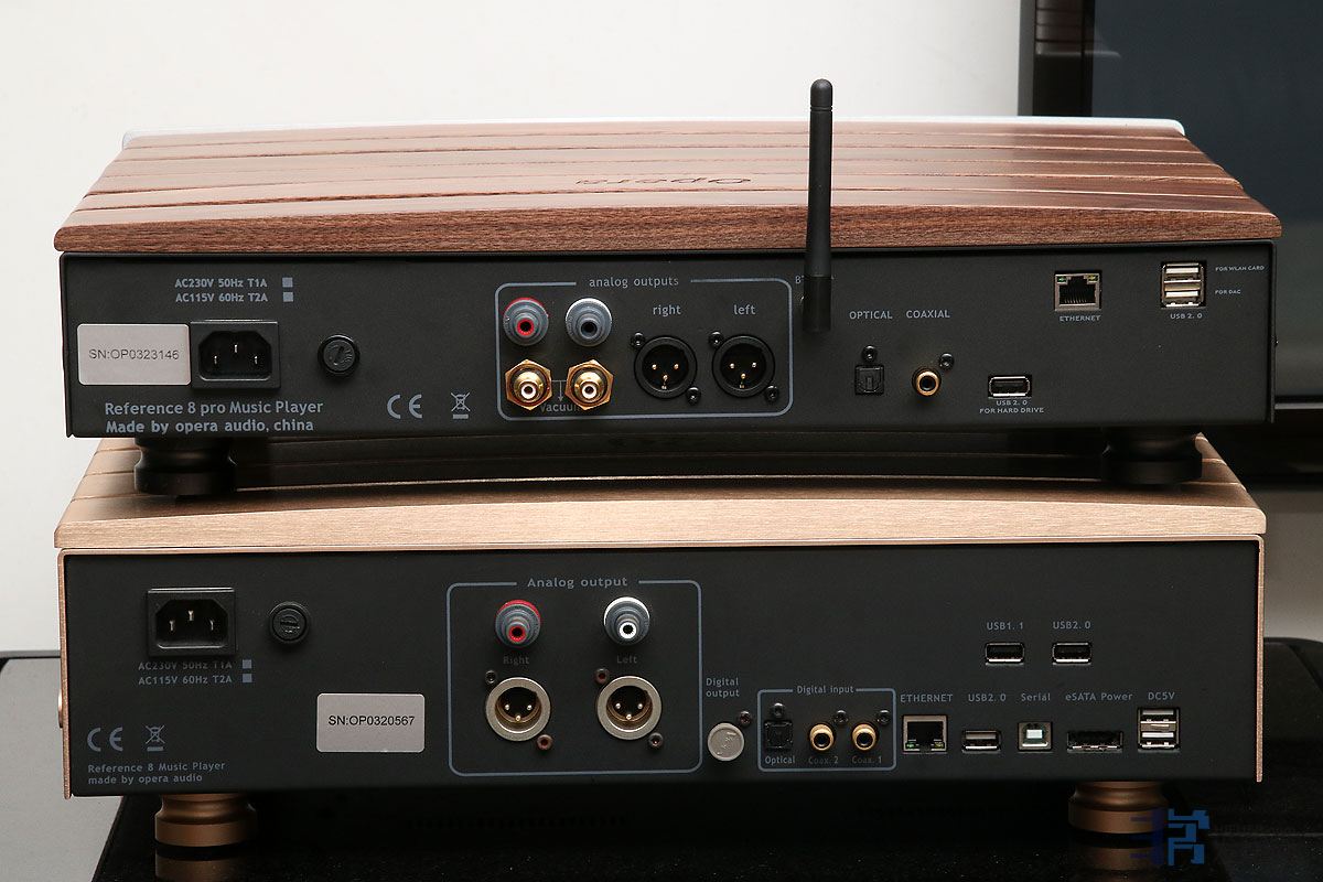

R8PRO和R8S的背板对比,上面的是R8PRO,可以看到R8PRO更简洁,把一些已经不常用的端口去除,增加了实用的蓝牙天线输入。
可点击图片看大图。
