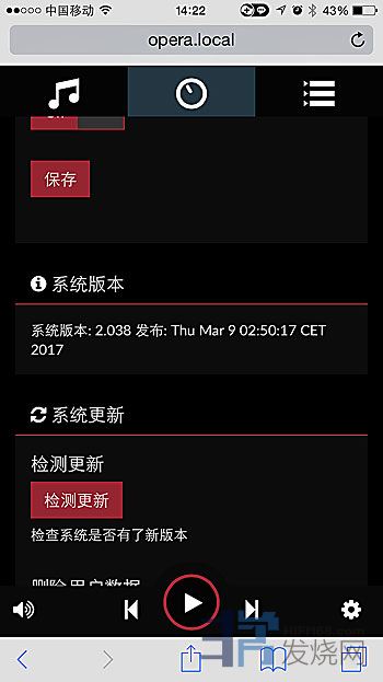

机器收到,外贸不错,我和我们家的学霸折腾了半天,我听了半首歌就又出问题了,据说是网络的问题,如果真是如此脆弱的机器,我真的不知道卖给谁好?
txbo - 2017/3/18 22:49:56
回复 10026楼txbo的帖子
版主,您看我们用户有问题去哪里解决呢?
去吧 - 2017/3/18 23:14:26
怎么没人回答偶的问题呀!😓
食古轩主 - 2017/3/18 23:47:07
回复 10022楼eric的帖子
机器收到,外贸不错,我和我们家的学霸折腾了半天,我听了......
txbo 发表于 2017/3/18 22:32:26
这个机器不能说脆弱啦!只是非要网络才能操作有点麻烦罢了。毕竟,网络专业的烧友还是比较少的!而且,最大的问题是,这个r8p的说明书也是有些不清不楚不明不白。建议你用网线把r8p连接到家中的无线路由,用电脑访问opera.local/,(有些浏览器不能登录),查看网络项,把ip地址抄下来。以后用手机通过wifi,打开浏览器登录刚才确定的ip地址,就能稳定的控制r8p了!建议除苹果手机或平板外,别的win系统或安卓系统都用uc浏览器。

txbo - 2017/3/19 18:13:55
回复 10031楼eric的帖子
搞掂了,机器质素相当不错,感谢版主的精心测评推荐:strong:

我从R8一路用下来,现在把R8升级成了R8PRO,听感先不表,操控的进步是令人赞许的。
浏览器控制又简单又实用,现在用到中文版,已经趋于完美了。
用笔记本的浏览器操作更直观痛快,PC的Jriver的推送功能,让我可以一边听,一边编辑刚下载的音乐,有意思!

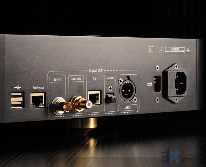

我在国外居住,4月6日回国,想在国内找一个合适的数码转盘,来到了这个网站,不知道团购的事截止了没有,我看R8PRO背板的电源标志有115v,我们这里是110V电压,应该可以用吧?是通用变压器,还是要单独订110V电源? 同样信息pm E版
eric - 2017/4/1 9:52:14
我在国外居住,4月6日回国,想在国内找一个合适的数码转盘,来到了这个网站,不知道团购的事截止了没有,我看R8PRO背板的电源标志有115v,我们这里是110V电压,应该可以用吧?是通用变压器,还是要单独订110V电源? ......
必往君 发表于 2017/4/1 7:02:20
R8P不是通用的变压器,要在机内跳线。

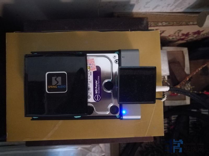

刚开始入手R8 Pro 的时候,认为用两三个128G的U盘就能对付过去了,同时,手头拮据,所以就没进配套的X1。但过了一段时间,发觉这U盘在那些体积庞大的高清音频文件前使用起来实在是太不方便了!于是折腾上了硬盘盒。。。由于工作关系,我能方便的接触到不同的硬盘和硬盘盒,尝试了 ORICO 和 UNITEK 硬盘盒,以及西数 的 蓝盘、绿盘、紫盘,希捷的很多盘。。。最终发现,西数 紫盘工作时震动、噪音、发热量都是最小的,也是最好声的。配合UNITEK硬盘盒使用,能获得非常好的效果!

eric - 2017/4/11 14:26:59
食古轩主 发表于 2017/4/11 14:17:16
非常感谢,非常有意义的分享。
