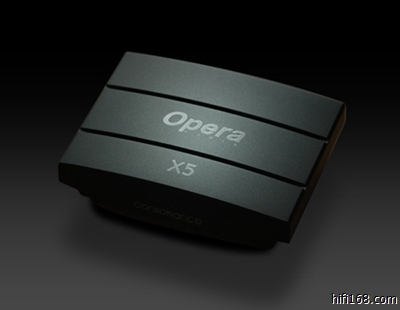

X5 - 数字流界面
529061
529062

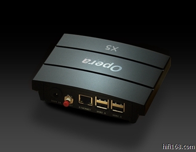

X5是一款集成了在线播放和本地播放的数字流界面,使用谷歌浏览器界面操控,操作非常简单,并且可以与家庭网络快速对接,实现电脑和手机的流畅访问。在PC机和Apple手机上,谷歌浏览器中输入http://opera.local直接进入操控界面。安卓手机设计了简单的接入界面,只要在同一网络,无需输入,点击就进入X5播放模式。
X5专注无损音乐播放,支持PCM 32bit/384bit无损文件,DSD256格式的sacd文件播放。
X5可外接移动硬盘和NAS,亦可搭配欧博解码器使用,高效传送。

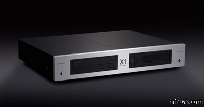

欧博音响 - 2015/11/18 13:42:00
欧博数字音乐播放器搭配X1,X1使用的是蓝光光驱,可以播蓝光唱片吗?
答:蓝光唱片有两种,一种是Blu-Res CD,是用上海新索独家技术制作的CD唱片,这种蓝光CD唱片可以播放。另一种是蓝光BD唱片,这种需要蓝光播放机才能播放,数字音乐播放器不支持。

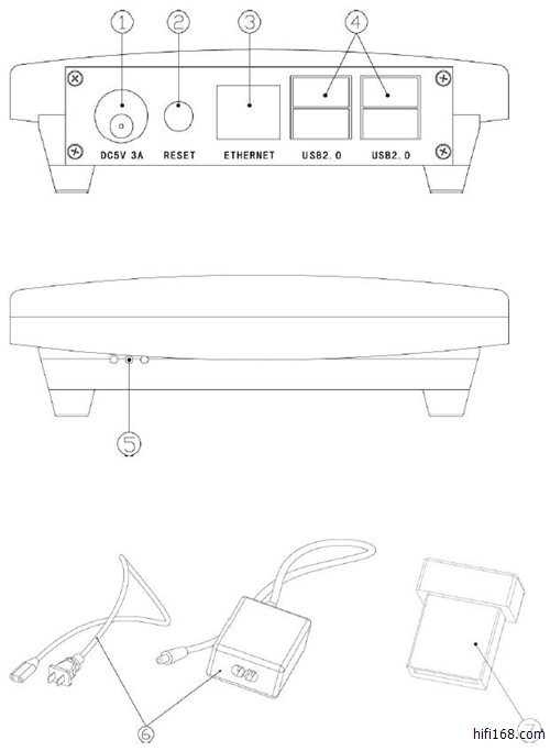

532807
功能接口及配件
1. DC5V 3A 电源接口
2. RESET 复位开关
3. ETHERNET 网线接口
4. 4组USB2.0接口
5. 指示灯
6. 电源及电源线
7. 无线网卡

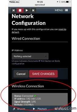

1. 网络连接及进入操作界面:X5具备有线和无线WiFi两种模式与家中的路由器连接,有线连接可通过X5的RJ45口用网线直接连接路由器;无线连接可将随机的WiFi卡插入X5的任何一个USB2.0口,做一次设置后,X5就可以自动与路由器连接了。初次WiFi设置需要用网线连接X5与路由器,接通电源30秒以上,用手机或电脑连接同一个网络,打开浏览器,苹果手机输入opera.local,安卓手机通过opera专用APP,电脑用谷歌浏览器输入
http://opera,进入X5操作界面;进入操作界面后,点击右上角的MENU栏目,选择network,在无线设置界面wireless connection下输入家庭WiFi名字和密码。如下图所示:
532808
保存修改(SAVE CHANGES),出现如下界面,并完整显示无线连接信息(下图红圈标示)。
532809

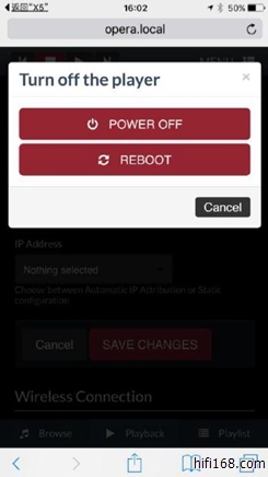

拔掉网线,点击MENU选择Turn off,再选择REBOOT,完成重启操作,无线网络设置完成。

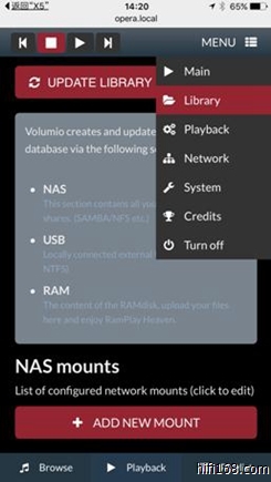

首先,点击主界面的MENU栏目,选择Library,然后点击UPDATE LIBRARY,让X5识别和更新媒体库。注意:如果不再更换新的记忆体,下次开机,不必重复此步骤。

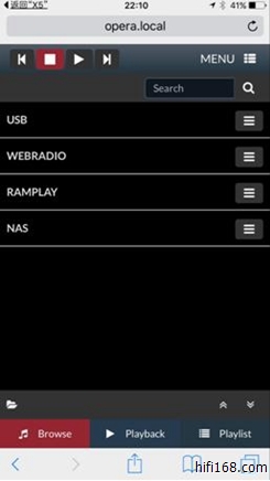

4. 在播放前,先进入Browser界面,按USB选项浏览本地USB记忆体里的音乐专辑文件夹和曲目,下方webradio选项,有数十个网络电台可供选择。如果NAS连接在网络中,并且已设置完毕(详见NAS设置方法),同样可以按NAS的选项浏览其中的内容。

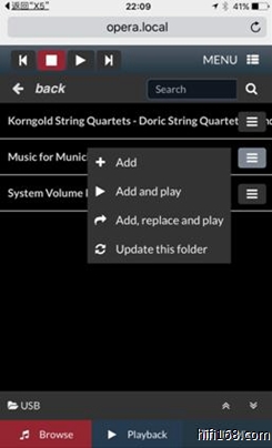

5. 浏览完毕后,要形成一个播放列表Playlist,如果整个专辑播放,通过专辑文件夹的名字的最右侧功能按键制作播放列表,有四个不同选项,分别是Add(把整个专辑加到Playlist);Add and play(把整个专辑加到Playlist,然后从头播放);Add,replace and play(把整个专辑加到Playlist,清除上一个Playlist,然后从头播放);Update the folderfolder(当原有文件夹中增加了新内容后需按此键更新目录)。
你也可以点开专辑文件夹,挑选不同专辑中喜欢的单曲,放到Playlist 当中,选择如上四种模式播放。

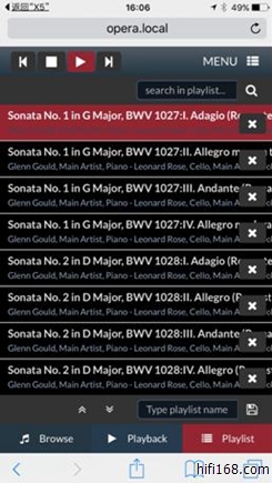

进入Playlist界面后,可以查看当前已经制作好的播放列表,在Playlist界面上,同样可以操作播放,选中的曲目会立即播放。如果想在播放列表中删除某个曲子,按右侧的X按钮。

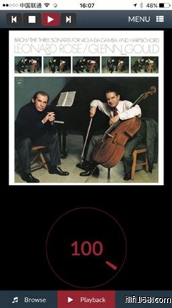

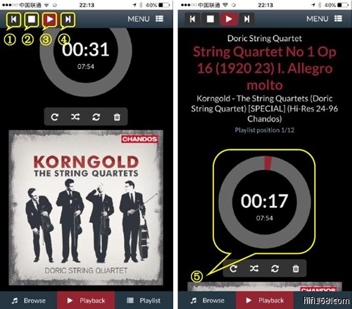

6. 进入Playback界面,可以看到当前播放的曲目信息:名称、专辑封面、播放顺序及时间进度;同时,可以对当前播放的状态进行操控:跳转下一曲(图④)、返回到上一曲(图①)、崭停/播放(图③)、停止及播放进度(图②⑤)。
532814
播放顺序可组合设置,分别为:顺序播放(都不选择)、循环播放、随机播放、单曲播放、播放结束从播放列表删除、随机循环播放、单曲循环播放等11种模式。
532815
注:X5的音量控制设置为100(最大不可调节)。

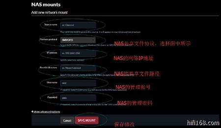

如果在网络中接入NAS,首先在MENU中选Library,在NAS mounts中点击ADD NEWMOUNT,设置NAS参数,填写相应的IP地址、管理账号及密码、文件夹名称,如下图,连接NAS。

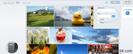

以群晖NAS HS-251设置为例,输入NAS管理账号密码,登陆管理界面

进入X5界面,点击MENU-----LIBRARY-------ADD MOUNT,设置参数:
534158
如图中所示,设置完毕后点击SAVE MOUNT,出现下图即表示成功。

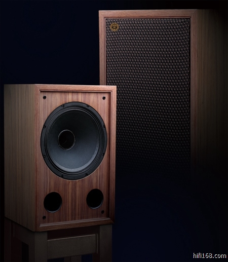

欧博SOLO MKII同轴音箱改良版
534539
SOLO音箱改良升级
SOLO音箱是继M15号角音箱之后的又一个常青树产品,也是小型音箱中一款很有特点的音箱。自10年前M15号角音箱推出后,大气的外观造型和优良的声音品质和高性价比在国内外市场上大受好评,至今依然如日中天,保持良好的销量。SOLO同轴音箱是一款在M15的理念下推出的适合较小环境使用的音箱,它使用大口径的12英寸同轴单元,但箱体为大书架式,占地较小。这大大增加了使用上的宽容度,摆放在小环境中也能有适当的视觉比例,实现了小音箱的体积、大音箱的声音这一目的。
扬声器单元的主要指标是它的失真度。响应的不平坦可以由滤波器校正,而失真度则直接决定声音品质。此次对SOLO的改进主要从降低失真和增加低频质量入手,使其具有更丰富的细节、逼真的质感和恢宏的气势。这两项指标也是衡量扬声器品质的主要标准。此次升级首先从单元磁路入手,以提高扬声器的电声转换能力。新款的SOLO MKII使用一种新型的导磁材料,配以矫顽力指标更好的磁体,对磁路进行优化设计,同时采用了双短路环抑制失真,使单元的电磁转换能力大大提升。扬声器是一个电声转换器件,而它的电磁转换能力是决定电声转换质量的重要环节,优良的磁路可以更忠实准确地处理还原电信号,从而使失真降到最低。
SOLO MKII改进后的单元磁路可以更直接地低失真地处理电信号,将所有细节一览无余地再现出来。这一优质的磁路系统决定了单元可以使用较低阻尼的悬挂系统(折环和定心支片),以更充分地无阻碍地释放信息,从而获得优良的动态响应和瞬态反应。因此改进后的SOLO MKII声音细节更丰富,音乐质感更好,也更易于推动。由此我们也清楚地认识到为什么有些扬声器声音浓厚但细节较少,或是非要大功率放大器推出大音量才能有较好的细节表现,其原因就是扬声器失真较大,不得不采用阻尼较高的悬挂系统来抑制失真,这样一来抑制失真的同时也将原有的微信号一同抑制掉,使得扬声器的声音含混不清。从SOLO MKII音箱的使用中可以发现它很好推动,尤其在小音量下仍可保持丰富的细节表现。与此同时,由于电声转换特性的优化,使得信号通道畅通无阻,低频的相应也更加优秀,中心更稳,使这只小音箱更具大音箱的恢弘气势。
SOLO MKII的另一改进是优化分频器,主要是改善了系统的指向性,也就是离轴响应更好。这不仅使最佳聆听位置更宽阔,而且音场和空间感也变得更好。普通扬声器多数为纵向排列,单元的垂直距离产生的相位差使垂直离轴响应变差,聆听位置的高度不同其声音也不同。这需要用分频器校正以获得相对较好的离轴响应。同轴单元不存在这一问题,只要处理好高低音之间的干涉就可获得良好的相位特性。但真正的同轴单元仍然是号角高音的特性(真正的同轴单元是高音压缩驱动器加小号角,而不是球顶高音加装号角的假号角高音),仍然具有一定的指向特性。只不过是不存在垂直和水平指向性的差异,而是来自发生平面的四周。此次对SOLO MKII对音箱的指向性做了进一步优化,在摆位和聆听位置方面具有更高的宽容度,这对于聆听空间较小的用家来说无疑更加人性化。
升级不加价
SOLO的古典主义造型早已被消费者认同,如今声音表现又有了大幅度提升,令这对音箱更加秀外慧中。欧博此次遵循了升级不加价的政策,售价不变,这无疑又增加了市场的竞争力。如今音响器材正朝着小型化、集成化、便捷性发展,这对音箱则具有更好的适用性。其最大的优势在于它拥有12英寸的低音和压缩号角同轴高音,无论是规模感和宽松度还是声音密度和能量感都比普通音箱具有绝对优势。这对音箱可以适合不同音乐爱好的人群,交响乐的气势和阵容、室内乐的细致精美、流行乐的热情和刺激都可以完美地表现出来,希望得到什么样的声音则取决于您使用的放大器。
SOLO MKII改良版比以前更容易推动,因此它并不需要大功率放大器来配合。实际使用搭配欧博Cyber100 KT88电子管机和A100 MKIII晶体管机均有很好的表现,尤其使用Cyber100可以拥有宏伟的气势,丰满的中频和厚重的底盘播放交响乐极为过瘾,并且声音松厚,胆味浓郁,乐器的质感很好。如果不计较价位上的“门当户对”,使用分体Cyber845后级会有更全面的表现,除了拥有宽厚的中低频外,直热式三极管温暖美艳的高频会令整体声音锦上添花。
SOLO MKII同轴音箱参数:
频响:40~20kHz
灵敏度:96dB
阻抗:8Ω
推荐功率:10W~400w
体积:376*570*300mm (W*H*D)
重量:20kg
