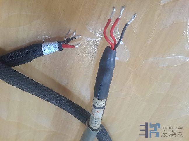

我也是机缘凑巧,在跳蚤市场上看到一根有避震梁字眼的线基,一头有三根,一头有5根,我只接了火线跟零线,出来的声音已经非常震惊了,所以才想知道正确接法下的声音。

如方便, 将线头线尾照相看看, 我会分享正确的焊接法。

那就有劳先生了
附件: P61020-215815.jpg

这果真似是1989年的历史文物, 结构和1993年的NBS雷同(分别是3手辫和4手辫)! teflon线料的是vDH镀银线。
接法是:
1.      3根那一头是接机尾的: 2根红色(teflon线皮)接正极(L), 一根黑色(teflon线皮)接负极(N), 机尾不接地(E) 线。
2.      5根那一头是接电源排插的: 2根较粗的红色(Teflon线皮)接正极(L), 一根黑色(Teflon线皮)接负(N) 极。
3.      1根较幼小的黑色(PE线皮) 和另1根较幼小的白色(PE线皮) 共同接地线(E), 这是內屏蔽和外屏蔽的接地线
4.      记得在通电前要用万用电表量过正(+)、负(-)、地(E) 3个接点必需独立自主, 不能互联互通, 电源相位也不能接错, 接错声音应有效果就无从发挥了!

谢谢梁先生指点,对比的结果是如果没接地线,整体会偏下盘,高频变暗很多,接上后确实整体非常平衡,强大的低频和声场再加上相对应的中高频,现在播放大编制,已经能分辨lso跟rco的区别了。

恭喜您行出正確的第一步!
传统的造线理论, 對地线並不注重, 许多人甚至以为, 不接地线高音会较多, 但您所体會的Magic Link就剛好相反
