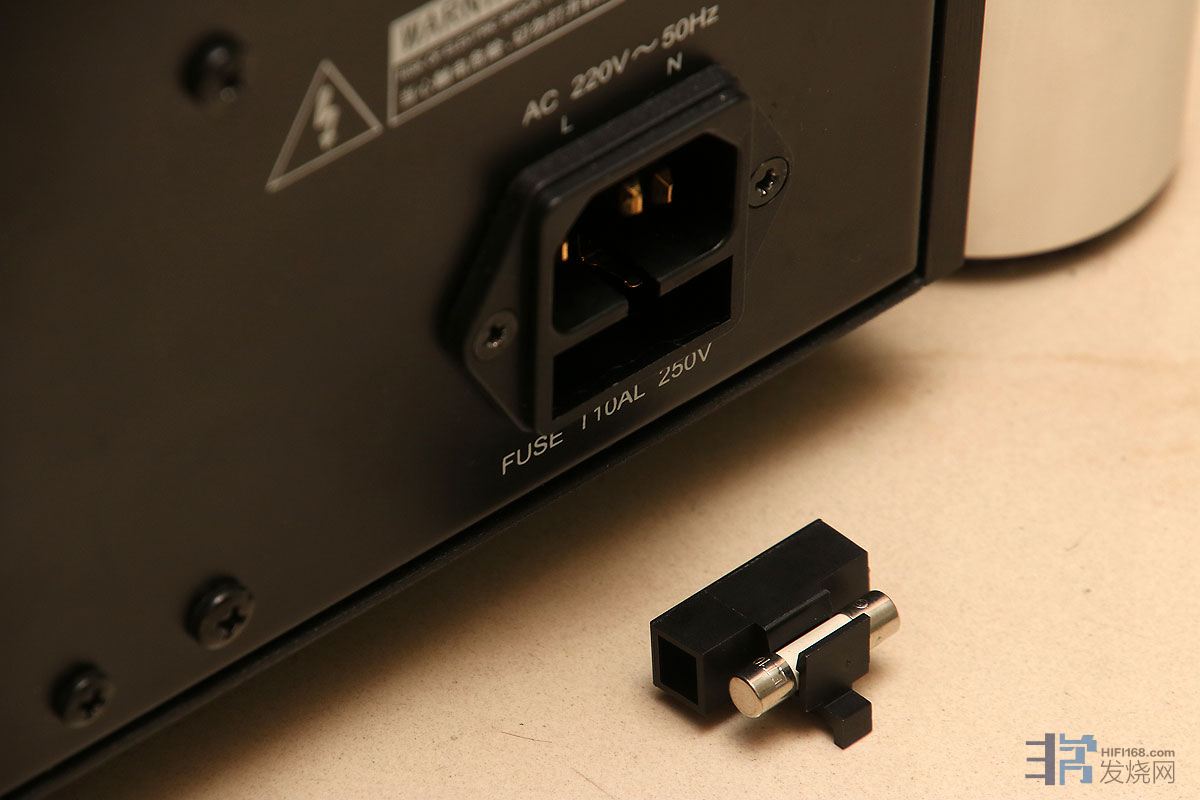

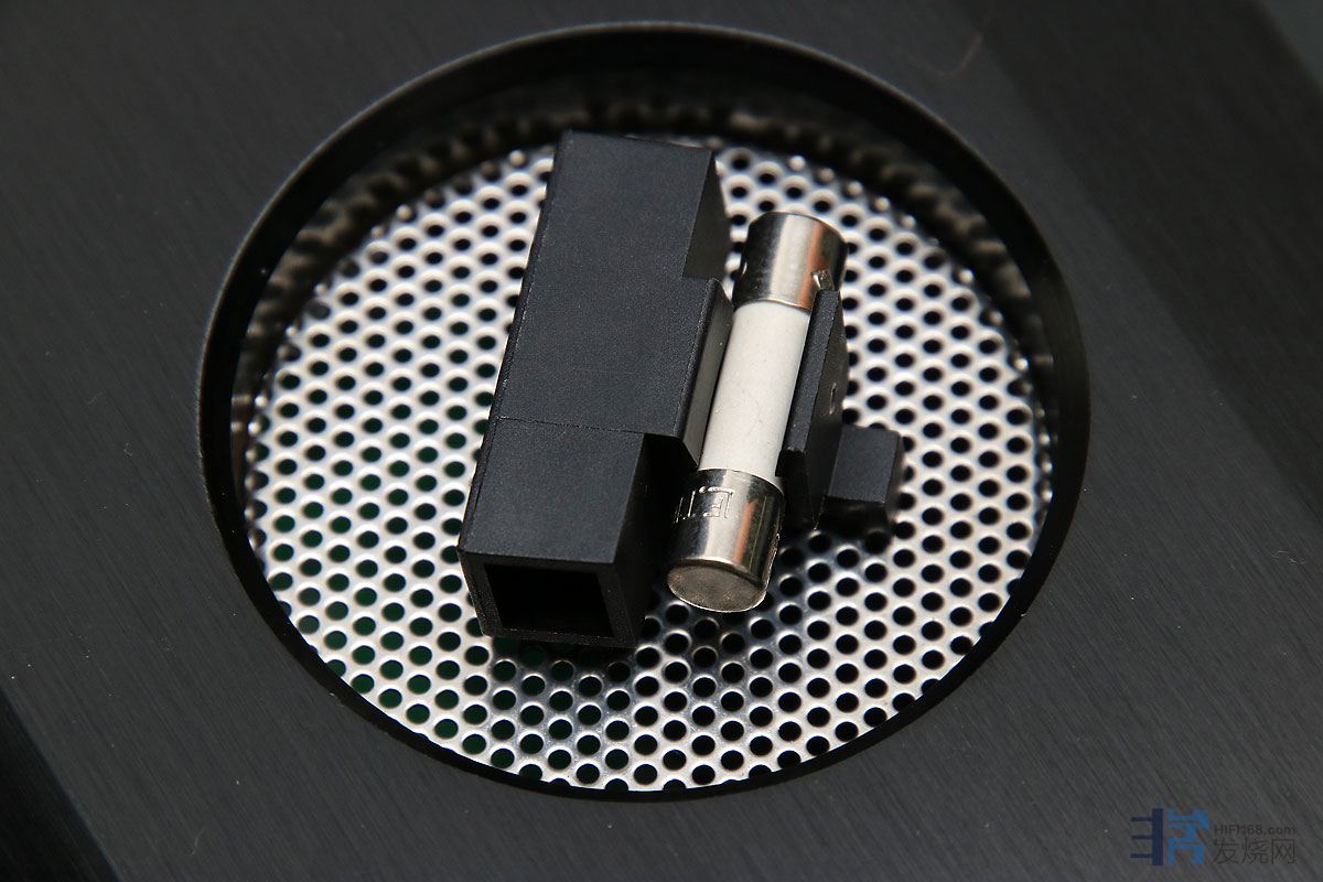

500还有一个将发烧武装到牙齿的做法,就是用了英国的陶瓷保险丝,发烧保险丝的作用非常明显,我自己家的主要设备都换了发烧级别保险丝了,如果您买了500,这钱也省了。
590212
590213

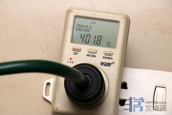

eric - 2017/3/2 23:10:23
以下是一台500的耗电情况。
按下纯A类工作状态,前几分钟,为升温需要,去到400瓦。

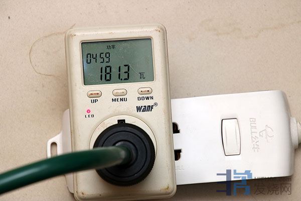

关机,冷却后,开机,以AB类工作,181瓦。
590479
