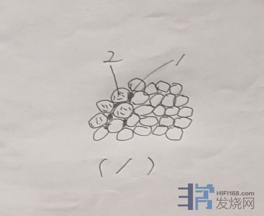

三,铜材料的内部组织(晶体)结构:
1,铜坯内部组织结构:
铜坯内部组织(晶体)结构,是什么样子的?我举一个例子,不一定准确,但您一定可以明白。比如:您一定看过江边,海边或者湖边的鹅卵石,如果我们把大小相近的鹅卵石装在货车上,那么铜的每个晶体排列的方法,就与车装的鹅卵石相似。我们把车装的鹅卵石做一个剖面,就像下面的示意图所示:
732031
1处是每个铜的晶体组织(晶粒)和其它晶粒的边界;2处是每个铜的晶体组织内部原子排列所产生的晶体缺陷----既“位错”。

请大家注意:通过上面的示意图,我们可以知道:
(1)晶粒与晶粒之间的缝隙是由铜中杂质(铜不可能是百分百的纯!)和铜组成的化合物及络合物填充满(先提一下:杂质和铜组成的化合物及络合物,对电子的运动及方向影响极大......!)。
(2)晶粒内部位错的排列方向是无序的......。晶粒内部的位错一般情况下,是无法消除的,其也对电子的运动及方向产生极大的影响......!

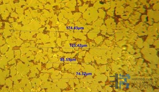

这是电子显微镜下看到的铜坯料的组织图片......。
732129
此图来源网上

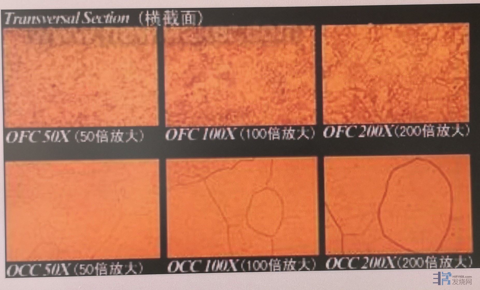

接397楼继续
请大家看如下几张无氧铜和单晶铜的金相组织图片:
纯度99.95%的无氧铜
733751
此图来源网上
733752
此图来源网上
733753
此图来源网上
附件: 0bd162d9f2d3572c6c9c0d0e8c13632763d0c3e2_WPS图片.jpg
cui_xibo - 2021/2/24 13:38:55
作为三大基础科学(生物,计算机,材料)中的材料科学,它研究的是什么呢?
材料科学(我这里主要讲的是金属材料)是研究成分---组织---性能三者之间的一门学科。
我这里不厌其烦的向大家简单介绍铜及铜合金的金相组织图片,就是让大家明白并清楚的认识到:铜及铜合金做成的线材,其性能包括方向性,主要是由其内部组织结构决定的......。
