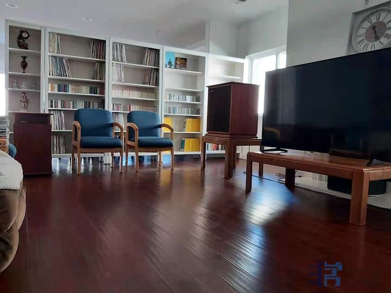

皇帝位后(左右后环绕音箱间距约3.30米)
742713
亚河 - 2021/8/1 12:30:35
左后环绕音箱及对面的(前后音箱间距约5.10米)左前置音箱(距后墙、后窗约0.93-1.06米)
742714
右后环绕音箱及对面的(前后音箱间距约5.10米)右前置音箱(距后墙、后窗约0.93-1.06米)
742715
亚河 - 2021/8/1 12:34:11
左环绕音箱(距左前置约2.25米,距左后环绕约2.85米,左右环绕音箱间距约4.35米)
742716
右环绕音箱(距右前置约2.25米,距右后环绕约2.85米,左右环绕音箱间距约4.35米)
742717
亚河 - 2021/8/1 12:35:58
各音箱到皇帝位的实测距离
742718
742719
亚河 - 2021/8/1 12:38:21
奥德赛测试后设定的各音箱音量(如果挪动或加减相关家具,各数值就会相应地调整)
742720

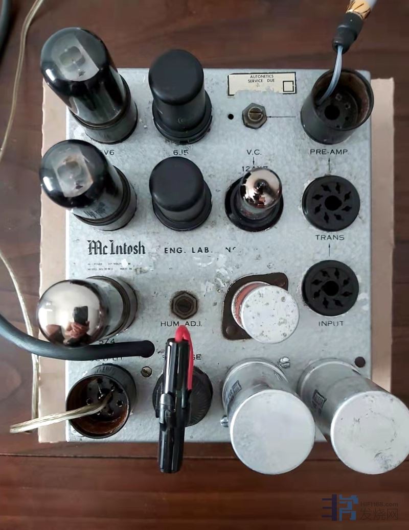

前几天,低价搞到一台 McIntosh 20W-2。已经听了3天,该古董暂时没啥毛病。
746025
746026
亚河 - 2021/10/6 9:58:44
卖家是74岁的白男长者,看着非常善良。这台后级,是其继承姐夫的遗产。卖家说他姐夫生前特别喜欢自己的古董麦景图,他希望俺也如此,并相信他姐夫会很高兴心爱之物去了一个好家。俺回答他,你姐夫的麦景图确实找到了特别合适的继任者,俺也非常喜爱麦景图的声音,听了40多年的古典音乐,喜欢用麦景图+天朗播放莫扎特的唱片,俺会善待你姐夫的麦景图,以告慰他的在天之灵。
