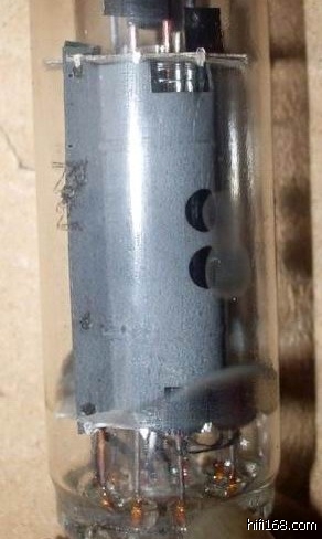

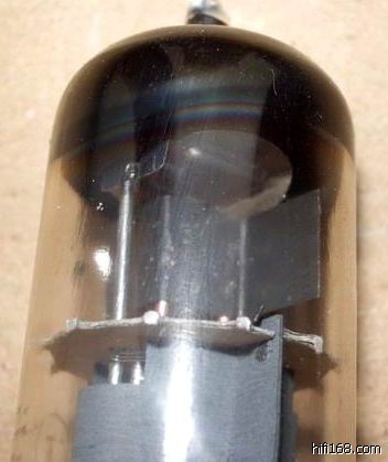

E兄请看:
图1:屏极结构,开2个圆孔
图2:除气碟;散热片。散热片不象其他管子那样2片分开,而是连在一起,弯成S形状

Tungsram这种结构的EL84我没听过.
我有两对同样除气环结构的Tungsram ECC82, 声音没什么特别出色的地方,中音有点暖,高频略微带点甜味, 不是很通透,分析力和两端延伸较一般

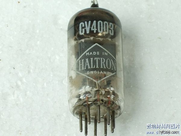

Haltron ecc82 DOSS屏 250元可以买吗?
DOSS屏有几家在生产?

上图了

图上看不清暗码,看结构象是二手60年代早期Mullard R长产的 大元环 Box Plate 皱玻璃 ecc82, 声音不错的管.
如果参数95%以上的话,250一只是勉强可以接受的价格.
newzq - 2008/6/2 13:34:00
卖家说没暗码,有其他厂生产BOX PLATE的管子吗?
ericfdai - 2008/6/2 13:49:00
原帖由 newzq 于 2008-6-2 13:34:00 发表
Brimar 也产过叫做Box Plate的CV4003/4,不过Brimar的是半边Box屏的, 看结构你这只不是Brimar产品
除了Mullard外,我没见过其他厂生产过这种Box plate cv4003

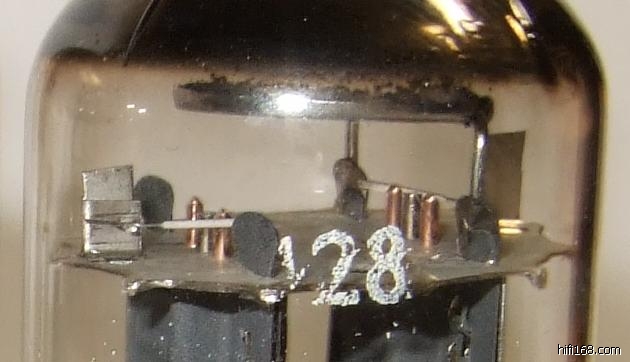

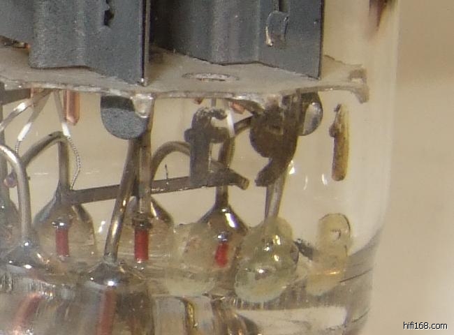

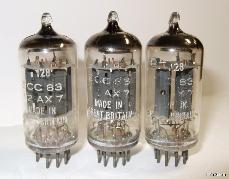

1958年2月产,Mullard B厂长屏双支架圆环铜柱ECC83
注意他的型号代码是f9,和一般的Mullard长屏ECC83结构不同, 看第三图栅柱上有一根灯丝壮线体连接在上层云母突出的铁片上,据说是超低噪音型.当然上机试听后声音也确实不一般.
