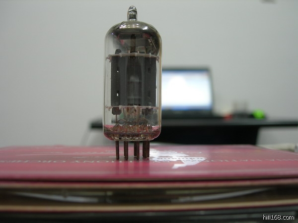

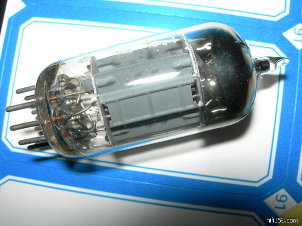

wxs - 2008/12/18 22:59:00
一个不带铁片,一个带铁片:
附件: DSCN4915.jpg
附件: DSCN4927.jpg

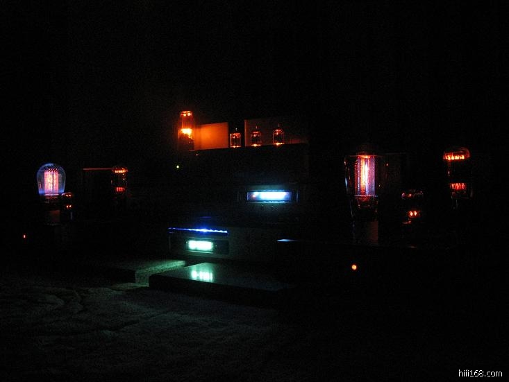

羽商的CD18,一是看了高保真潘兄的评价二是相信于大胡子的耳朵,感觉这机器平衡较好,深度不错,宽度稍欠,换USN的D环6922提升很多。总体是健康的声音。wxs兄,你千万不要推荐我换机。总还要养家糊口吧。
上张图。
125718

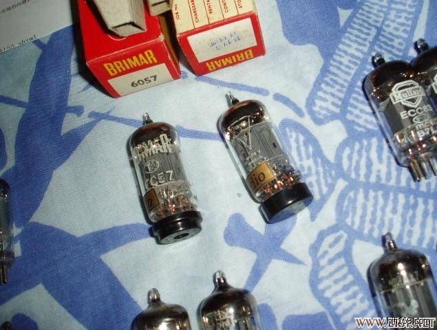

nnrszgj - 2008/12/19 5:05:00
知道斑马早期6057/12AX7军用管来说说
看到全新原盒(1400一对)蛮想要的~~~
附件: 8_118204_0a0fa0ea2f16f5a.jpg
ericfdai - 2008/12/19 8:49:00
原帖由 nnrszgj 于 2008-12-19 5:05:00 发表
Brimar 短屏的ECC82,ECC83管子一般了.
Brimar的长屏方环(灰或黑屏),或长屏军用编号的管,或者黄T标的管音质不错
newzq - 2008/12/19 9:08:00
原帖由 wxs 于 2008-12-18 22:59:00 发表
一个不带铁片,一个带铁片:
这2只有暗码吗?
