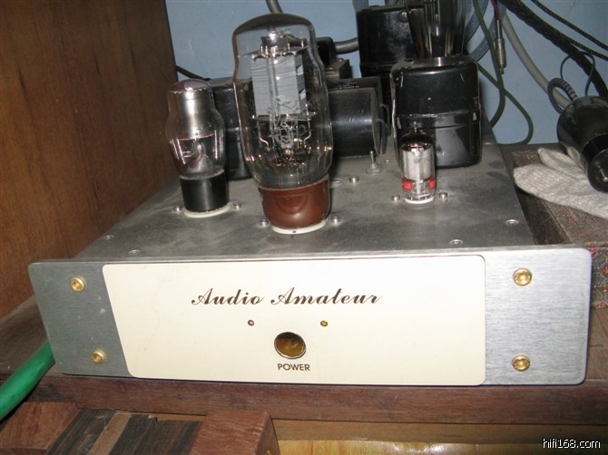

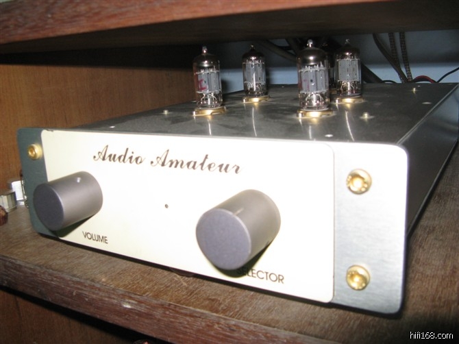

我也来凑凑热闹,仿美国猫王CAT  LS---I线路
电源部份:RCA380茄子整流管,金狮KT66,金狮EF86,雀仔油浸电源牛,雀仔油浸电感
线路部份:吹喇叭大环12AU7,得根滑屏12AX7,飞利浦SQ E88CC,全部用NIT电容耦合200594
附件: 1.jpg

无胆匪类 - 2009/10/27 0:17:00
电源部份传不上去
