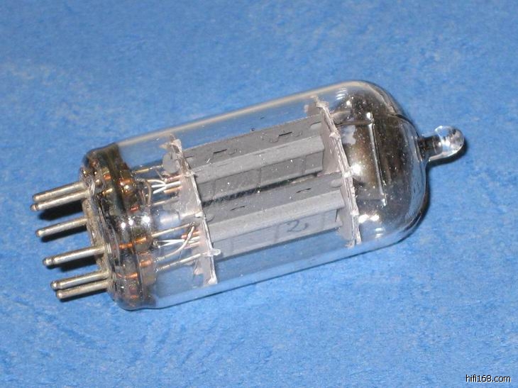

1.德根的英文字母怎么不清楚?看到网上其他德根的胆上英文字母都能看的很清楚.   这只德根12AX7的底部有菱型标志,内有2.7数字.值多少?

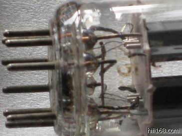

nnrszgj - 2010/5/26 0:06:00
J兄对B329 339蛮有研究的~~顺带上个B329图让你瞧瞧!不过看到是铜柱的,不会是宝马自己的管吧!

是坑屏的德根X7。算是二流管,不过一般胆友来讲,也是很好的了。

Jason_WY_Ma - 2010/5/26 0:32:00
这管是Brimar的。兄还需要多看才是。
一是Brimar的管头部形状是天下独步的,很少又类试的。
二是明码的特征
三就多了,没一或十字顶,环象极了,屏的颜色也是,这个是灰屏?柱倒是未必啊。

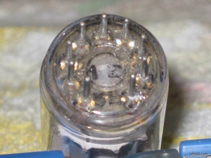

乡骑 - 2010/5/26 9:24:00
过几天我带两个U7来试试你的Unison,
乡骑 - 2010/5/26 9:42:00
239538
239539
239540
都是不带铁片的,都是不方,不D的斜环

第一支是日本的铜柱?;
第2支是荷兰的斜D~~这个和大盾方环同级
nnrszgj - 2010/5/26 16:02:00
3种德根的2004那种最好?屏极全部是黑网屏,但网屏的封结点不同~~2个茄子 一个是葫芦的!
