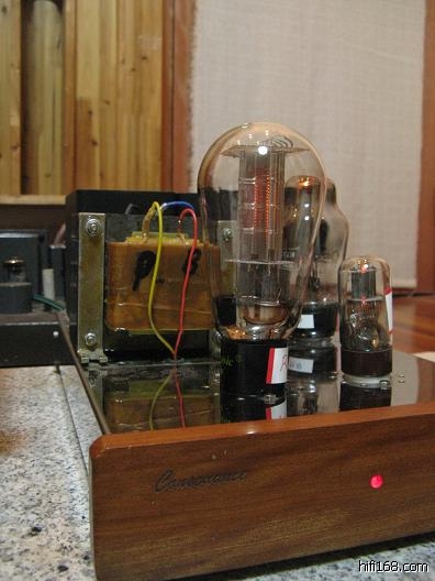

今天朋友帮忙,拿到了一对300B的输出牛。回到家,我迫不及待的换上了。
第一首试音的既是黄教堂,呵呵,就是这样神奇,立刻数人头。牛的解析力极好。这头牛比我原来的大一号,足足有9斤重,用WE的铁心和德国的线绕的。
但是我试了几分钟,还是又换上了我的LEAK ST60。那头牛换上后,低频没有了,估计不是电感量的问题,应该是工作点没有弄好。好声真是不容易。

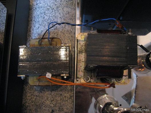

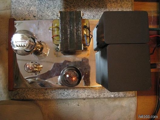

今天继续奋战,昨天的结果,虽然低频没有,但是按照我对牛主和那对牛的理解,并非是电感量不足导致低频没有。那头牛实在太重,不方便,我还是把他装上了机器,这样固定了,机器弄起来方便。

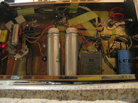

牛主原来告诉我,屏阴350V比较合适这对牛。但是昨天的结果,感觉并不合适。今天我试验了几个方案,最后确定420V的屏阴电压,电流82mA,自给偏压,电源电压500V左右。我不象串联,手上高耐压的电解只有60S的Mallory插脚。CLC滤波,第一级是TCC2UF并联Mallory的600V32UF,第二级是Mallory的600V32UF。退耦我暂时没动,还是原来的Rubycon。如果声音还可以,准备试试TCC的大电解和TCC Micropack的电解对比。
管子是GEC黑座U54整流,焊屏薄黑座的ECC35SRPP,300B是全真的镍网屏。我重新把管调整了一下,尽量让左右声道工作点相同,然后做好标识,这样以后插起来就方便。
我用Meridian的CD,摩改的前极(还是U7SPRR),开声。结果还是比较满意,声音还是比较健康。低频的动态还是感觉差些,反复调整了都不是很满意,最后我把Tungsol的方环T7放到了前极。没有调整电压,担心T7的阴极和灯丝耐压问题,所以用了Tungsol的,坏了也就算了。没想到,开声后,我非常满意。我是用Philips的那张罗西尼弦乐奏鸣曲,第二张试音的。这张CD很多朋友都是用来测试音色,高频的延伸,感受那几把名琴的声音。其实CD2的第六首,非常难播放。不光是名琴的音色,关键是弦乐群奏时的质感,解析,速度,能量感,冲击力。胆机系统很难。石机在速度能量冲击力方面相对容易弄好,但是音色质感方面就很难调整,无法听到名琴特有的声音。
和我的LEAK相比,音色还是要漂亮些,毕竟是300B单端,尽管是国产的。铁座的EL34现在感觉高频真是有些质朴。其他的一些方面毕竟和EL34推挽不能比,还是逊色了,但是我前面讲的几条,都是没有问题。我前天又去了乡骑兄那里,感觉推力,力度,动态还是比乡骑兄的KT88单端要好。尤其是大提琴群奏时的表现,完全是顶极的水准。
这对牛让我非常满意,准备拿下。关键是解析力,分离度,我原来的300B单端,换管和电容都很难解决。虽然输出很贵,但是事已至此,我也别无选择。我其实一直在找好的输出牛,但是听别人介绍总感觉把握不大,万一买错几千元就是一对垃圾了。能够有机会亲自放到机器上试验,实在难得。和牛主谈论了好久,他的理念我还是很赞同,我对他牛的听感和他自己的评价也很一致,简单来讲是Klangfilm和Siemens古董胆机的特性,注重解析力和分析力,不过缺点也是同样的,感觉稍微偏清爽了些。他绕牛还有一个特点,不光是幅频特性好,而且相频特性也是很好(他说他做的牛和机器,即便是开路都没有问题)。这对牛是他早年的作品,只有8Ohm单个输出(很多朋友希望能有多个输出,其实多个输出难绕,不容易好声),他现在都用古董16OHM的箱子,所以愿意愿意割爱。这个月早已赤字,但是能把这台300B的单端弄好,我很开心。接下来手头松些,我准备让他再绕对扼流圈,扼流圈好绕,价格便宜,古董的雀子和Parmeko太贵了,又难找。电源变压器还没下定决心,要确定线路后,才动手。我的银膜耦合买了快一年了,最近才放在小胆机上,应该快煲开了,准备上去试试,不知是否象网上所说的,极品水晶的声音。
242299
242300
242302
灯丝是LCR4700UF的,耦合是TCC瓷封,阴极是SIC的并联了RT锡膜。
242301

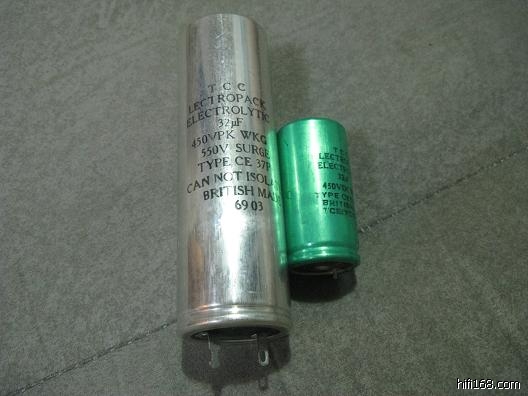

TCC的大电解和Micropack的对比,都是60S的450V32UF,体积相差巨大,声音也是有差别。

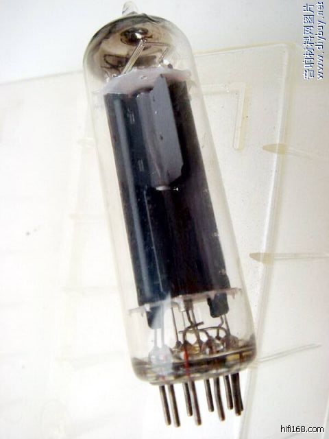

Jason_WY_Ma - 2010/6/13 2:14:00
原帖由 我爱LP 于 2010-6-13 1:51:00 发表
原帖由 Jason_WY_Ma 于 2010-6-12 0:59:00 发表
[quote] 原帖由 我爱LP 于 2010-6-12 0:50:00 发表
请教各位老大,看到一支早期的荷兰CV492,56年还是57年的,长屏斜方环,但未听过不知声音如何,不敢下手。有听过的说说吧。
荷兰是斜D铁片环。斜方是Valvo的,很值得收。
看看暗码,是否都是D码还是右三角码。

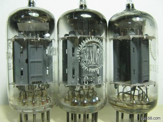

今天心情很好,我贴张图,都是斜D铁片环(我共有4种极品的斜D铁片环X7,还有一个丹麦的斜D铁片环,放在朋友那里了)。
242303
左起第一个是D厂的,合金柱,铁片极大。第二个是D厂的,铜柱,小铁片(其实是标准大小),第三个是荷兰的右三角,铜柱,小铁片环。仔细看看屏的结构,其实D厂和荷兰的铆接扣的形状很容易分辨。焊屏的斜D铁片,也是铜柱,小铁片,既然是焊屏,最容易分辨了。鬼子也生产斜D铁片,声音就不能和这些相比。

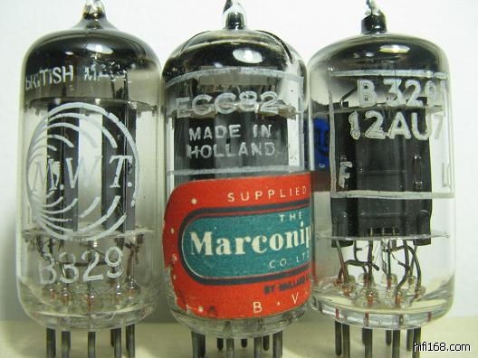

Jason_WY_Ma - 2010/6/13 2:35:00
我用300B单端听人声,这才是300B的最擅长的。特别亲切,唱腔和喉底的变化,LEAK就差了好远。地方太小了,要不接上Unison的胆CD,会更叫迷人。
我今天上午,抽时间比较了几个U7在Unison上的表现,主要是几个不同厂家的B329对比,宝马代工的长霉屏斜方,大盾的长屏双架园环,荷兰的长屏斜D铁片。如过用大盾的做标准,荷兰的动态最大,质感最好,声音就没有大盾松化从容。宝马的风格和大盾有些类试,高频音色有些区别,宝马的声音更加缓,当时的搭配就感觉有些懒洋洋,激情不够(荷兰B329其实是激情过头)。我的前极当时也用了一个B329,后极用了一个B339。其实如果你手上B329和B339多,你就会和我一样,对舒缓和激昂的程度比较在意。我相信坛里WXS兄会和我同感。
还试验了长屏7316,荷兰55年代的ECC82斜D铁片,Valvo的斜D,斜方。Valvo的声音在系统里开声,那种跃动的感觉,特别能够吸引我。我最后选择了Valvo的斜D,那个管是坛里的朋友送我的,是单个,我一直没有好好用过,现在总算是可以发挥他的威力。
Jason_WY_Ma - 2010/6/13 2:43:00
原帖由 Jason_WY_Ma 于 2010-6-13 2:35:00 发表
如果没有Label了,那几个管和同厂的ECC82是一样的,无法分辨的。
242304
