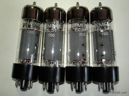

wangzhiyoung - 2010/8/14 21:03:00
那位兄弟用过这种西门子EL34 ,尖顶又是十字顶,说说感觉

Jason_WY_Ma - 2010/8/15 19:11:00
EI的。

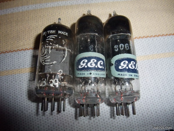

mc225 - 2010/8/15 20:13:00
马可尼x7,多士屏,长方环,半边水银,暗码,T,马可尼有生产过多士屏吗?GEC 6X4,

Jason_WY_Ma - 2010/8/15 20:36:00
看那个T不象暗码。前一段材料网出了个B329/B339(记不清了)盒屏是R厂的。

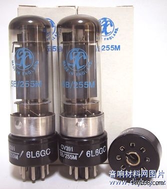

这个代换5881能否强过美国产喷碳小葫芦,印字=   STC  CV391
252135
Jason_WY_Ma - 2010/8/16 0:27:00
强放管的代换,比较复杂。工作点,输出牛的阻抗都要匹配,要有一定的知识和动手能力。如果有现成的,确保安全的情况,插上听听倒是可以。

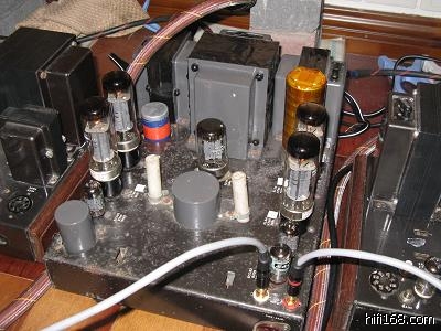

LEAK ST60上的红蓝贴纸换上后,煲了10个小时(我原来激活了有2个小时)后,变化很大。我原来一直是忠于原作,两台LEAK机都是尽量按照原来的设计和用料,但是LEAK TL50上的情况让我有了启发,所以我按照我的理解,在LEAK ST60 的第一级滤波,用红蓝贴纸替换了原来的TCC。第二级我换上了一个TCC50年代的450V60UF(原来是16+16UF)。前极用管我也相应做了调整。结果让我非常惊喜。
整体感觉和TL50比较类试,Mallory两端的动态,对LEAK ST60帮助非常大,而且系统调整后,中低也丰厚了,唯一比原来逊色的是张力冲击力差些(荷兰生产的B329作用很大,但是系统调整后,前极用了GEC U14,那个B329用不上了)。原来ST60和TL50对比后,我对用EL34的ST60 都没兴趣听了,甚至准备出了。现在更换红蓝贴纸后,声音虽然比不上TL50,但是我完全可以接受了。
前极:GEC网屏U14整流, AmperexBB长屏7316SRPP,Valvo斜方U7阴极输出
LEAK ST60: 58年长屏GECB339,Valvo斜DECC83,铁座EL60,铁座GZ34 (TV2)。

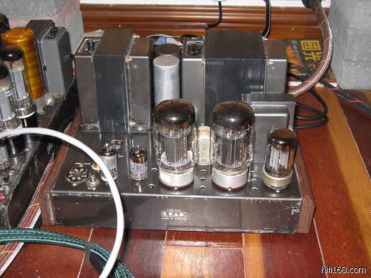

那个红蓝贴纸体积非常袖珍,个头只有原来TCC的三分之一,但是所谓英雄不论大小,合适才是最好。
红蓝贴纸的素质极好,而且完全没有美国声。虽说价格已经很贵,有些炒作,不过的确不容小觑。
我在LEAK TL50上现在用的搭配是第一级66年Mallory 600V 30UF,第二级还是原装的TCC 32UF。那个插脚的Mallory也是极其好声,相比红蓝贴纸稍微偏薄些,高频的量感多些,高频音色更加高贵些,也多些美国声底,总体的平衡是不如红蓝贴纸,但是这些特点和KT88反而是绝配了。现在网上耐压大于500V的古董电解非常难找,几台胆机上至今还缺,一直是拆东补西的。没办法,准备上新制的了。

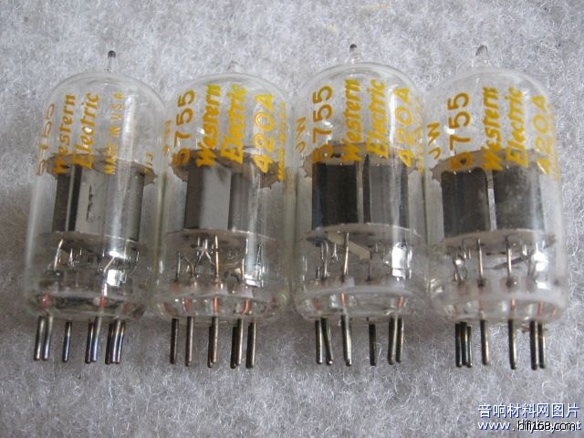

西电 WE420A, 12AX7中声音什么特点? 比大盾双支架还好么?

Jason_WY_Ma - 2010/8/16 23:17:00
这个管以前评论过,我记得是50S好些,后期的有些薄,沙石感。当时我记得有位朋友问几百元到1000的12AX7推荐,一个是早期的5755,另一个是Valvo第一代短屏斜园环ECC83。
5755管脚不同。我听WE其他的一些管,质感,解析的确好。其他的方面,和欧洲一流顶极管还是有些差距。

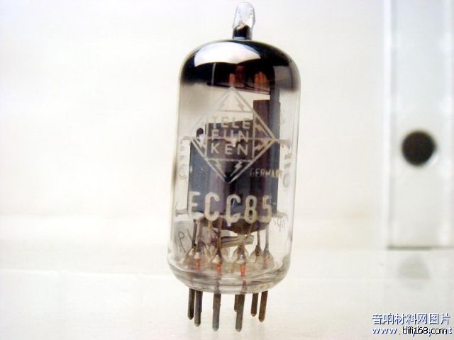

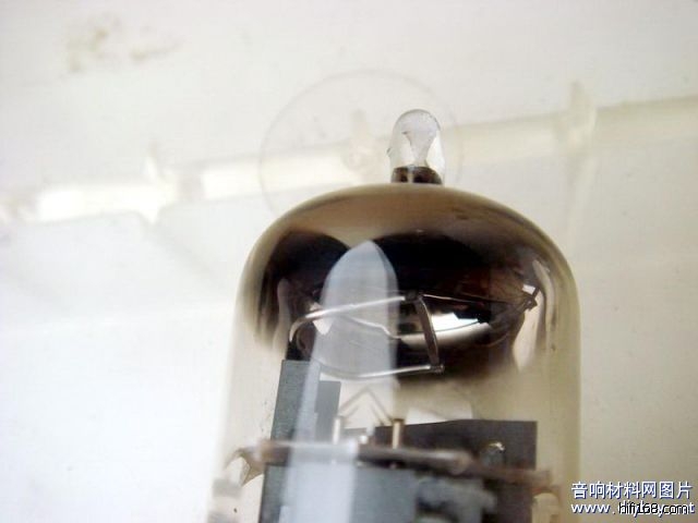

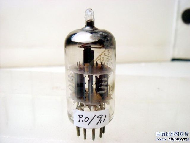

BOM标志 - 2010/8/23 21:14:00
多年前在CDT15A上已试过,很好,但不能急进。
Jason_WY_Ma - 2010/8/23 23:34:00
价格是挺便宜的,挺诱惑人,主要是没测值,否则早就被人抢了。荷兰大园环,的确素质不错。
