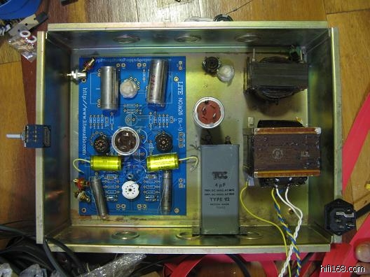

Jason_WY_Ma - 2010/9/19 21:23:00
我终于购买力CAT SL1的PCB,可以开工了。
花了些小钱买了一些配件,其他主要的电容,变压器,管座,手头原来都有的。配件,电阻都是一般货,主要是想先看看CAT SL1的素质究竟如何。
变压器是雀子,扼流圈是GEC的(究竟是哪家制造也不知),滤波第一级可能是TCC或WE的,然后是红蓝贴纸,退耦也是红蓝贴纸,有一个4X15UF的,耦合都是TCC瓷封和Jenson的银膜,输出是TCC瓷封。管座是60S的镀银座,比CMC和英国座不如,但是手感还是很好。头子是Neutric的。其他都是普通的。
CAT SL1的线路,按我的理解,的确管的搭配非常合理,设计者的确是天才,就是怀疑第二级的X7电流太小,不过没有试过,不敢轻易下结论。
258452
Jason_WY_Ma - 2010/9/19 21:29:00
整流管准备两种,EZ80和6X4,主要是绕组只能650mA电流,所以装小9脚和小7脚。

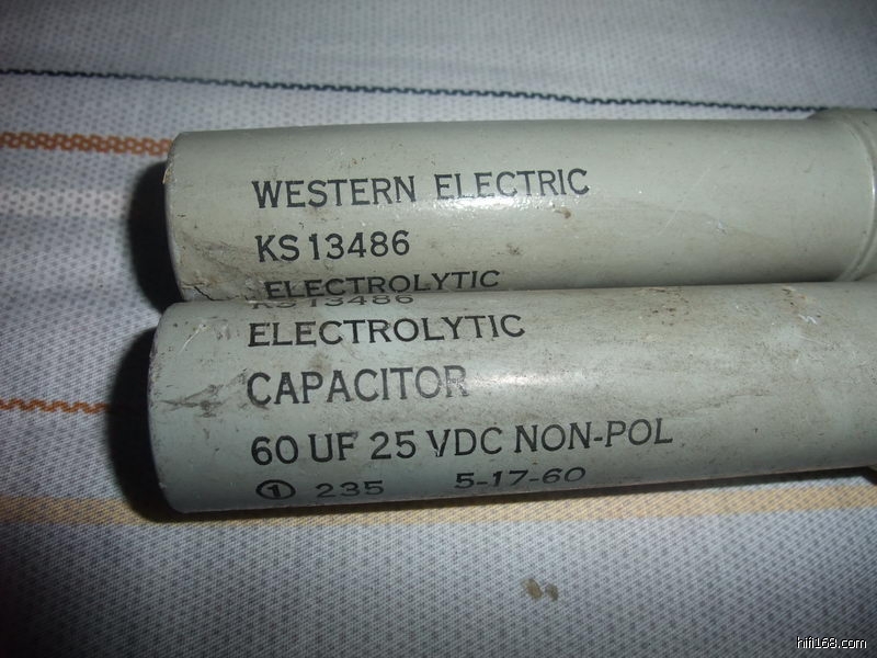

mc225 - 2010/9/19 22:33:00
附件: DSCF2495.jpg
意念 - 2010/9/19 23:05:00
马兄:我手中小集了一些管子,大金狮 gold lion 的B739、B749、B759对应T7、U7、X7,我手中都有,还有 gold lion  U707(6X4),欢迎马兄带老三样来寒舍,让我鉴赏一下,有比大金狮还好的管子我是一定要觅的,哈哈。
Jason_WY_Ma - 2010/9/20 0:16:00
请mc225老大,简单介绍一下听感。我试用了很多阴极电容,都没有很满意的。

mc225 - 2010/9/20 19:41:00
声音较为真实,音场较活,低频线条感好,比纸筒摩利还胜一筹,是我用过最好的阴极旁路电容,
Jason_WY_Ma - 2010/9/20 21:42:00
我以前Mallory也经常用,主要是看中他的解析,动态,后来部分换成70S的英制古董LCR,和古董TCC。我有机会找一对试试。
