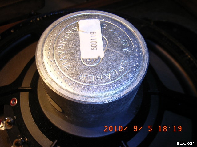

今天总算是把大力宝A25给检修完毕。其实没大毛病,几个线头焊接不牢固,我把烙铁温度调高,重新加助焊剂和焊锡就OK了。就是箱子里的玻璃纤维棉,搞得两个手和手臂痒的狠。施工时我带口罩的。
我放在房间里开声,杂声果然没有了,箱子的素质非常好,我随便摆放,用LEAK TL50推,Seas10寸钴磁果真厉害,而且舞台感是比斯大林好,声音比斯大林开扬,可能是钴磁的原因,其他各方面都不错。延伸比斯大林稍差,高
258904
这箱是Dynaco的初创产品,当时就是突出性价比,料和制作都一般,但是借助设计和Seas的两个单元,取得了很好的效果。这个箱Ebay上的价格不高,但是运费和关税很高。国内价格也是不高,声音我感觉比现在数千元的英国箱要好太多。不过这些古董一定要有修理的心里准备。国外还有朋友重新改造,主要就是看重了4个Seas的单元,尤其那对10寸钴磁。

ma兄过奖了,在下只是帮您找到音箱的技术图纸而已。能把它修复好,靠的是您的知识与智慧,祝贺您了!

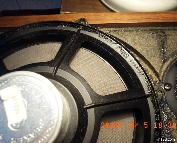

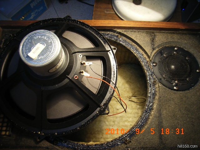

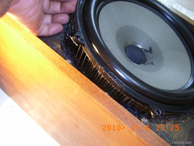

这箱子之所以好声,除了采用当年最好的SEAS全钢磁铸铝盆架喇叭单元以外,我想那个“阻尼密封胶”也是功不可没。查阅资料得知:它是以高弹性体橡胶为基料,选用优质高分子材料配以环保型助剂,通过先进工艺加工制成的一种终生不固化的自粘型阻尼密封胶。对各种材质表面都有极强的粘结力,同时具有优良的耐候性、耐老化性及防水性,对被粘物表面起到密封、减震、保护作用。该产品完全不含溶剂,所以不收缩、不会散发有毒气体。因其终生不固化,故对被粘物表面热胀冷缩和机械形变有极佳的追随性,可以对各种材质设备的振动部位起到振动保护作用,减轻或者断绝共振的产生。适用范围非常广泛… ….使用于发烧音箱,可使音质更加纯净这可能是箱子好声的又一秘诀!我见过的好像还有美国西湖6.75的箱子也涂有这种阻尼密封胶。
上几张图鉴赏一下。那个粘糊糊的东西就是阻尼密封胶,安装喇叭的地方都涂有,外观看上去湿漉漉的,但是又不湿手,也不沾手,闻之无味。想拆卸喇叭,愣是看了将近2个小时不知从何下手,费了很久的功夫才把喇叭单元给卸了下来。
附件: R0034980.JPG
附件: R0034984.jpg
附件: R0034963.jpg
附件: R0032919.JPG

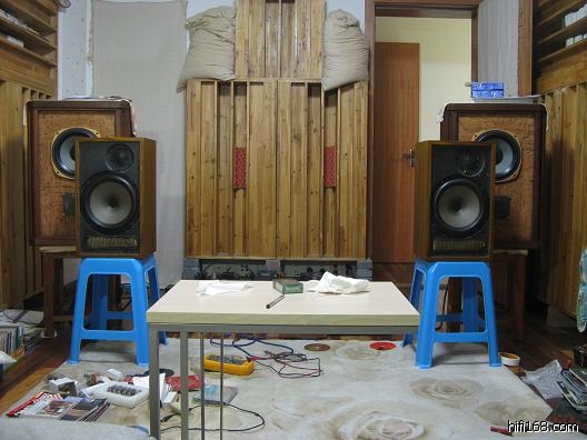

Jason_WY_Ma - 2010/9/23 10:21:00
这几天,和家人呆的时间多些,就在客厅播放。
和以前相比,很多东西也升级了。现在CD是Unison的胆CD(换了长屏7316),功放是一个单端套件改制的EL84单端(ECC81推EL84,石整流),用了58年单扣无孔的B309和荷兰铆接屏碟片EL84。喇叭是90年代中后期非常出名的EPOS早期产品ES11。信号是高度风的,喇叭是Neumann的古董线。
LP喜欢听的一些人声,我们都非常满意,我经常听的一些古典味道也是很正点。昨天听卡拉杨Greatest Classical Hits中CD2的7首,马斯内的沉思,让我有些乐不思蜀了。
LP说声音也好,但是他说不出好在哪里。我想主要是CD机换了(功放的管和线材也是影响较大),毕竟比以前的声雅CD10好很多。我告诉LP,那台CD新机的原价是1700-1900美元,这价都可以买我心仪的松下50寸等离子再加一套样子漂亮的家庭影院了。

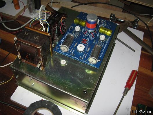

Jason_WY_Ma - 2010/9/23 16:43:00
感谢无胆兄的热情相助。
搞了几天,太累了,十几年没有动手金工的活了,进展很慢。原来想三天搞定,估计不行了。
我也看了网上的一些资料,除了HK的阿明的心得有些参考价值,其他都不大。
我先不上稳压,主要是那个雀仔的电牛灯丝绕组不够,先看看素质如何,如果不满意就不搞了,换马帝斯了。

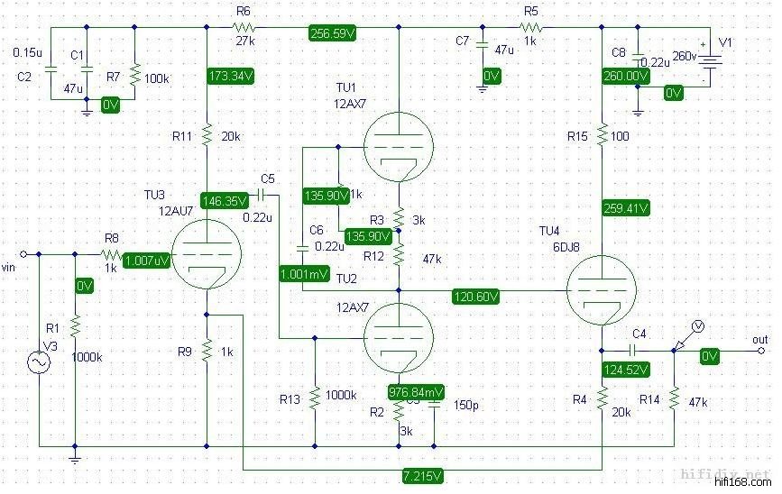

Jason_WY_Ma - 2010/9/24 11:09:00
原帖由 wxs 于 2010-9-24 9:57:00 发表
不含电源部分4个管子。
我在音响DIY论坛里看见有模拟计算这个线路的,正好有工作点。供参考。
259109
第一级是共阴放大,用半个ECC82。第二级是一个ECC83作SRPP(变形电路)。第三级是E88CC作阴极输出。三种常用管都用了,而且是充分利用了三个管的优点。整个线路的开环放大倍数较高,环路反馈是比较大的。有三对耦合,没有阴极电容。百度上CAT SL1关键字搜索一下,可以找到HK的阿明玩这个机器的心得。我以前在90年代中期的杂志上看过阿明玩他另外两个前极的心得,最后他还是入手CAT SL1,主要是看中了音色和HIFI比较均衡。
Jason_WY_Ma - 2010/9/24 11:13:00
忘了说了,这个线路自制时,要把12AX7和E88CC的灯丝电位抬高,防止阴极电位和灯丝之间电位太高,击穿。尤其是用6DJ8的,一定要注意。
无胆匪类 - 2010/9/25 11:29:00
好图!补充一句,原机线路,第一级是用两支12AU7,每支管只有其一半,另一半将其短路落地,而得到最隹的讯燥比和分离度!

我贪方便,先买了PCB的,试试电路,如果满意再搭棚。不过可能还是选一个U7,手上一个U7很多。很多极品都是单个。
259410
快好了,就是金工活太累了,15年没动手了。没弄伤手已经是万幸。
