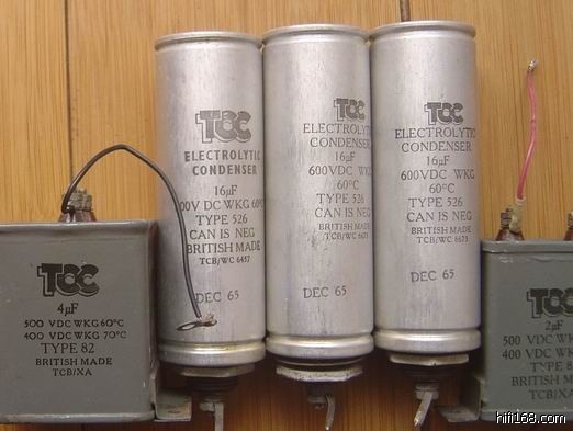

du_du - 2011/2/21 0:13:00
tcc 16u/600v286124
Jason_WY_Ma - 2011/2/21 1:04:00
这种我没用过,据说不是声频用的。如果很便宜,可以试试。太贵就不必。如果是我,还是下狠心,买贵价的TCC大电解,或是Mollary的红蓝贴纸。其实早期的普通Mollary和思碧搭配,已经可以出很好的声音了。你看那些美制的古董名机,也就是这样的东西。还有一个不错的,英制的LCR,70-80年代的也是很好(没看见过更早期的),价格不贵,但是也是很少见。

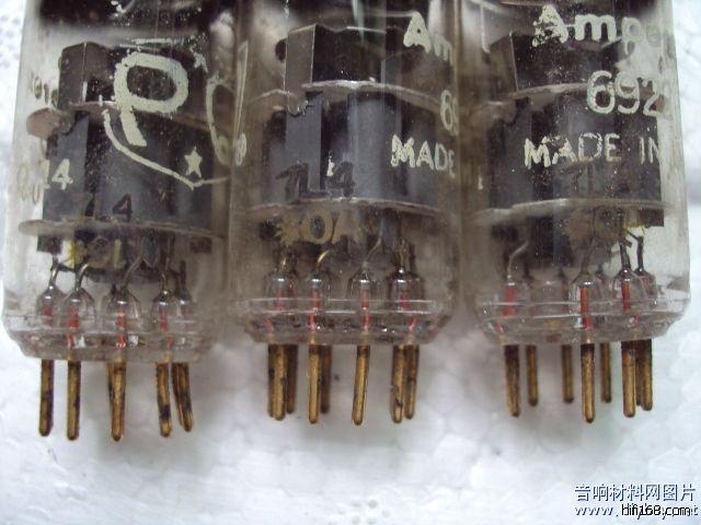

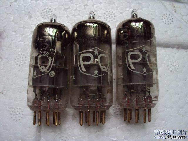

xie1916 - 2011/2/21 19:54:00
请教各位老大,以下两只管如何?值得收吗?声音特性有什么不同?
