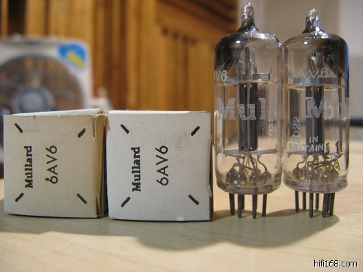

如果是DIY可以试试6AV6, 是半个X7加两个二级管. 最早是修复一套PA功放机时, 用过这管. 这管的声音特性和X7完全一样, 参数和输入输出曲线也完全一样. 图中是大盾56-57年的, 斜(竖)方环的, 当初大致是300元一对, 实在是超值.
