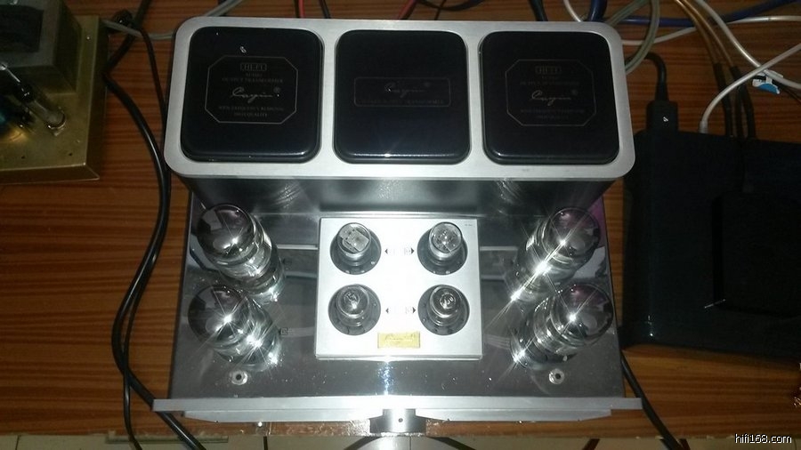

斯巴克MT100K买回来听了几天就放在一边搁置了,按道理斯巴克的机器因该不错,但听起来就总觉得缺点什么,差不多一万元啊,就这点效果总是有点不甘心.
原机声音粗,无胆味,层次、两端延伸不够。MT100K可能大家都比较熟悉了,而且声场方面的表现还比较好没牛哼没噪音背景宁静,解释力高(底子很好),最典型的也是胆机石声声音中性(配什么器材出什么声,也不失为一台好机)。斯巴克的东西,没办法,这也就是他家的风格,不追求传统的胆味。本想出掉换机,但又不甘心,怎说都是中国的名机,底子不错不会这样的不济,估计是厂方为集约成本,用料。。。。。决定把MT100K开膛破肚。
一年后的今天将复刻金狮的胆管082,083换下MT100K上的原配SOVTEK前级推动胆管,果不其然开机后发现就有一些原来没有的东西,人声里歌者的感情明显要丰富了许多,速度比原来也稍为慢了一些。
不仅胆味道多出来了不少,而且系统的空气感也有所增强,连听流行音乐都有点意思了。我觉得换胆手术后的系统初步觉最为可取的一点就是听人声时中频段也就是人声有了那么一点湿润,声音细腻了没有了原来的燥---这就应该归功于三只前级管,哎才185元只吧了,已有脱胎换骨之声,斯巴克啊我真的对你无语了。估计MT100K还会更大的潜能有待发掘。听了一会把8只功率管换成复刻金狮的KT88后经预热调试后开声,还是原来的音源,原来没有的低频段终于出来了,(原来斯巴克最缺的就是低频),估计煲透管子后会有精彩表现。
于是把它开膛破肚,把里面的8只偶合电容换掉,这几个电容在整个系统中有着举足轻重的作用,原机用的是斯巴克定制的几块钱一个的630V0.33UF的电容,换成丹麦JENSEN的铜铂铝管的油浸电容,开机后你的反应就是一手把原来的8只电容扔到垃圾桶里,其他的就不用说了,你会不相信这是你原来的MT100K,和原来简直是天和地之分。声场开阔了,层次分明了,背景更宁静了,解释力比原来好很多,低频有力,人声甜美了很多,总之就是脱胎换骨了。期待煲透老化后的声音!估计到时把两只6CG7也换了。。。。。。

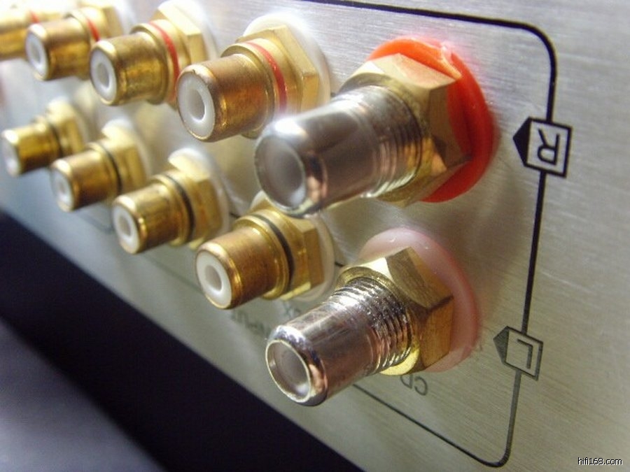

[size=14px]朋友05年从武汉声威音响购入的早期版本的[/size][url=http://www.jd-bbs.com/portal.php?mod=topic&topicid=6]斯巴克[/url][size=14px]A88T,当年的牛很好,重达60斤,包装说明齐全[/size][size=14px]
[/size][size=14px]
[/size][size=14px]。功率40瓦,这台机子的推力相当于石机100瓦左右。 [/size][color=red]
[/color]
[color=red][b]说明一下什么是摩机:“摩”是英语“modify”第一个音节之谐音,意思为“修正”、“修饰”。对原有音响设备(主要指购入的商品机)进行修正,改进,以提高原机的性能,改进的过程称为摩机。[/b][/color]
朋友是资深老烧,这台机子是他入胆的试水之作,他从深圳小皇音响购入[b]金狮KT88[/b]\[b]RCA[/b]和[b]喜万年[/b]古董胆管,卡达斯电容等重料在南京三越磨机,[color=seagreen][b]胆机6500元,磨机用料8110元[/b][/color],均有正规发票。算上邮费人工,这台机子投入在一万五以上。按他的话说是可以PK二手价15000的任何石机,我用它推86DB的PROAC 1SC比二手价一万三的音乐传真旗舰纯甲机A1000(纯甲50瓦)在音色,低频等各方面都明显强出。机子在湖北,欢迎附近的烧友来PK试听。
[color=blue]13995981808               qq:116905
[/color][color=red]产品清单:总价:14610元[/color]
一、[url=http://www.jd-bbs.com/portal.php?mod=topic&topicid=6]斯巴克[/url]A88T 胆机 行货 购于武汉声威音响  6500元
二、磨机件:购自南京三越和深圳小皇音响  合计4330元
2、卡达斯镀铑RCA插头一对                             240元
3、丹麦DACT电位器                                        1050元
4、MCAP油浸银膜电容0.1*2                            360元
5、卡达斯0.22*4                                             1000元
6、MIT RTX 0.33*2                                          280元
7、BHC 330 470                                              500元
8、MCAP 0.47 0.1                                            380元
9、德国HIFI保险丝                                           220元
三、A88T电子管            购自小皇音响          合计3780元
       金狮KT88 4支                                           1300元
       6SL7 RCA5691                                         1480元
       6SN7 喜万年                                            1000元
有意电话来谈:QQ:116905 13995981808  [color=blue][b]出手价格[color=red]11000[/color]元 德邦到付代收款[/b][/color]
[color=magenta][b]原胆机6500元+磨机用料8110元+邮费磨机人工费=此机成本约15000元[/b][/color]
附件: 01.JPG
附件: 03.JPG
附件: 05.JPG
附件: 07.JPG
附件: 08.JPG
附件: 09.JPG
