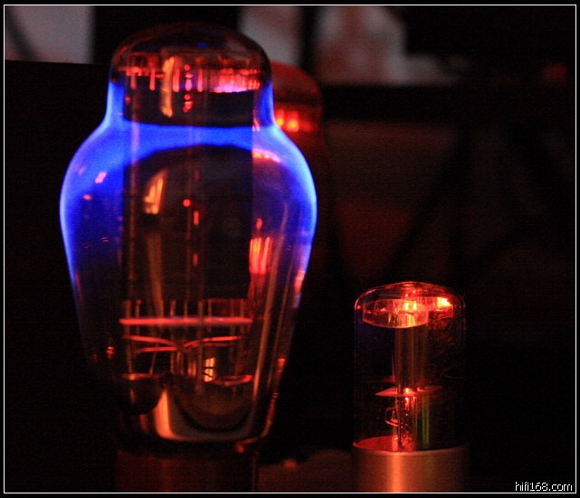

我又把M500整回来了。
不过,听音环境变了、箱子变了、前级变了,感觉比以前好多了。
筑和 - 2009/7/2 23:33:00
欧博M500
附件: 300B-1c.jpg
