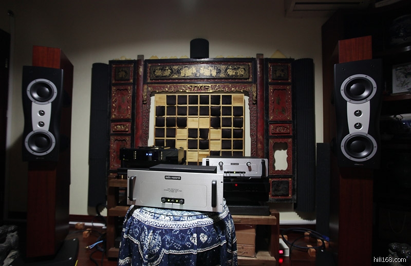

[size=4]今晚好友韩兄携带他的新欢ARC LS22前级加class 30后级过来搭配试听,下馆子小搓一顿后便急急地赶回来试听!!![/size]
[size=4]撤下贵丰大菠萝,接上ARC前后级,热机十几分钟后开声,先上hifi音效极佳的日版《西班牙》整体音场大展,动态强横无比,尤其是低音跺地板简直是超乎想象的力量感呈现---怪不得台湾ARC代理展示单拿大证据会用ARC旗舰来搭配~~~ARC果然推力不一般(在我的小空间,前级音量基本只要打到九点钟位置低频就震撼无比了,同样的震撼音效大菠萝要打到25,相当于正常11点钟位置,晕啊)!!!兴奋之余换上一张人声《机遇》LP45,音场一如既往的铺展开---遗憾的是琴姐声音的凝聚力韵味相比较贵丰直白了一些,口型没有大菠萝凝聚,伴奏的钢琴也“大气”起来,没有了搭配贵丰的细腻柔顺,高频的柔美光晕也不见了,曾经人声与钢琴对话的宁静画面不复存在~~~FIM《丝竹管弦》XRCD2怎么变得热烈奔放起来,原来的空气感失去了余韵袅袅,而变得张力十足~~~DG哈恩《维瓦尔第小协》热情奔放有余,细腻优美略显不足~~~
------面对ARC推丹拿C2II播放西班牙时的强烈低频动态(从未见过C2II变得如此生猛热烈),不要说韩兄听得眉飞色舞,我也随着节奏心动不已~~~然而热闹过后面对人声弦乐的画面失去以往的精致唯美,空灵剔透,我想每个人都有选择的权力-----取舍之间,我会选择贵丰的温暖细腻,绵密有致,ARC LS22搭配class后级推力似乎无穷无尽,表现奔放明了的风格相对于我的听音习惯略有所保留,至于ARC参考系列前后级是不是会变得精致细腻很多呢------则是非常期待,因为单拿在ARC的推动下的确显现出了难得的轻松愉快,呵呵!!![/size]
[size=4][/size]
[size=4]------对比试听结果没有绝对的赢家,打个不恰当的比喻:大菠萝属于内家高手,犹如叶问之咏春拳,阴柔绵密~~~ARC则是硬派高手,一如拳王泰森般勇猛无比!!![/size]
[size=4]注:[/size]
[size=4]1,ARC全套热机不足~[/size]
[size=4]2,LS22前级更是因为英标插头只能插个拖线板了事---无法享受接入4平方专线的特权![/size]
[size=4]3,后级随随便的放在我的藤制茶几上,避震方面肯定不到位![/size]
[size=4]4,经过对比试听,大菠萝+MBL1531A+C2II更适合纯铜信号线,ARC加入系统换上晶彩的金银合金信号线更显得细腻柔顺![/size]
[size=4]367652

谢谢s1.4分享,以class 30   的30瓦推C2有这个效果已很不错了,声音直白的原因,我同意兄的说法,是热机不够,我的ARC要大概60分钟才能进入状态,再次(3,后级随随便的放在我的藤制茶几上,避震方面肯定不到位!)这是犯了ARC的大忌.

呵呵,热机一小时是必须的,能把C2推到这个模样也出乎我的意料。论分量也只有大菠萝的一半重过一点点(这是土鳖的见解)!嘿嘿
