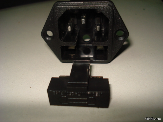

回复:传神TRANSCENDERE胆机用家专栏
阿胆兄:请上个图,如何换保险丝。

换电源保险丝方法:
请看模拟图片(注意,整个电源座是不用和机身分离的,图片是只是演示"保险座"的拆卸,千万不能把整个电源座搞下来象图片这样拆的)
(, 下载次数:211)
(2008/4/12 19:22:40 上传)
(, 下载次数:201)
阿胆 最后编辑于 2008-04-12 19:28:10

把新的或备用的换上就可以了
(, 下载次数:196)
(2008/4/12 19:27:24 上传)
阿胆 最后编辑于 2008-04-12 19:27:23
