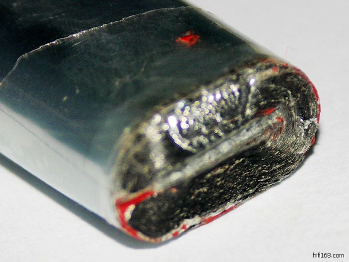

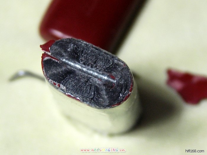

哈哈!!有点象一快塑料的横切面?的确象!
因为他是一个非常廉价的CBB电容,它的引出脚工艺太糟糕了,引脚和横切面焊接材料很轻易就被我分离了下来。
但是,如果找一个引出脚工艺非常漂亮的电容打开,我们就看不到它的横切面了。因为出脚工艺非常漂亮的电容,它的引脚和横切面焊接材料基本上是不能够分离下来的。
我们再看看…………
我们换个角度看看,是不是可以看到金属层的痕迹呢?哈哈!!应该是的。
再放大些!金属层痕迹已经看的非常清楚。

从这张照片上我们还能看到,在(面向我们)引脚横切面一端有一个实际宽大约2.5mm、颜色较浅的圈,它是另外一端金属极板的延伸终端,保留这个大约2.5mm的距离,是为了防止两极板之间互相延伸到另一端引出脚横切面上发生短路;
颜色较深的部分就是另外一端的金属极板,它一直延伸到另外一端引脚横切面,然后由焊接材料将整个横切面的金属极板全部焊接成一个整体并加上引出脚引出。
这样的引脚(结构)方式有什么特点呢?  最突出的特点就是:
1、将卷绕形成的“带式线圈”从整个横切面上焊接短路,这样就不再有“带式线圈”电感存在,也就不再有“带式线圈”电感的影响了;
2、极板的传电距离缩短为极板的宽度,而不再是极板的长。极板损耗大大降低。
这样就克服了电解电容结构上存在的最突出问题。性能上;由于大大减少了卷绕电感影响,高频特性得到了明显改善;另一方面由于大大降低了极板损耗,充电、放电速度明显提高,功率承受能力也大大增强。
这一引脚结构的应用,使得这一类电容的性能可谓是得到了“天翻地覆”的改善。

引出脚工艺质量非常重要:金属极板的材料选用,是要配合焊接材料和焊接工艺水平进行的;介质材料的选用,一定程度上也会影响到引出脚焊接质量水平。
卷绕工艺水平再高,选择的材料再好,金属极板材料找不到良好的焊接材料和良好的焊接工艺,或者金属极板材料和焊接材料不相“融合”,引脚焊接不牢靠,所有努力都是徒劳。
照片上哪个电容的引出脚很轻易就被我分离下来了,这样的电容怎么能有好声音?但是分析它的结构,生产环节工艺到位的话,应该是不错的,至少是有很大改进空间的。偏偏许多厂家(不是少数)在引出脚焊接工艺上技术不过关,宏观上说这个电容的结构已经不是设计要求的结构了,叫他如何改进?如何提高?正因为如此,就有了优质和劣质的差别。
引脚结构甚至外形看上去好象完全一样的产品,其质量性能可能会“天差地别”就是这个道理。厂家说他采用了银极板、甚至黄金极板,那应该是好啊,但是引出脚焊接工艺质量仍然不能轻视。
