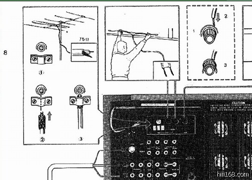

有的车机天线是带放大的如BZ。。。可惜错过了现用这个健伍天线,接收也可以!

不过这天线线太长了,我剪短重新焊接过来用,天线两条拉杆天线,主线接哪条不可移动的拉杆天线,地线接另一条可移动拉杆天线。这样的效果比较好!

是车机天线的也是新的!25元就可以购到了!我的花了40元也算了!我要的是接收效果!如果你机器不带放大找带放大加天线这种比较好!如果是带放大直接找拉杆天线就行了!雷雨时收起天线就行。

这个插头和收音头接不上的哦

地线也接天线?

接收和艰多东西有关!环境,机器,天线........接头接不上这么简单的事剪线换个头就行啦,地线接天线,是看效果而接上的.但这条天线不是最好的!只是比原来改善了.自己多动手搞下,找下信号.如我想听97.8HK4台你把电台调到97.8,接上天线,天线对向每个方位和角落找信号,找到最强的时候,再自己搞下天线增强天线的接收效果就行啦!每个电台方位不是相同!
