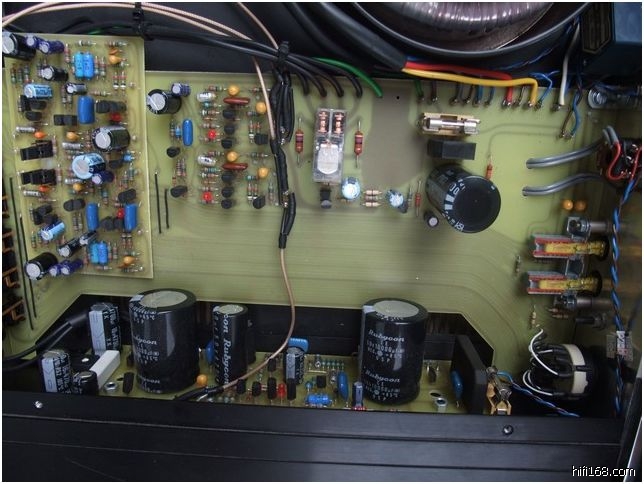

据说,要清洁继电器,怎么清洁呢?
[img]http://bbs.hifi168.com/upload/2009/04/12/6/149082001518942.jpg[/img]
有网友在清洁瑟顿后级继电器时不得不毁掉它的塑料盒,然后用砂纸打磨簧片触点,可这样我担心会磨掉原厂的镀银,造成接触不良,减寿呀,用清洁剂呢?什么牌子好?

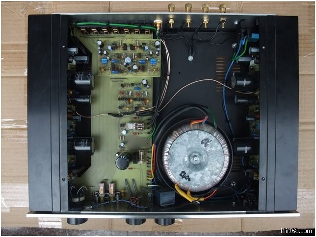

龙的传人朋友,你知道继电器是图中的哪个吗?如何清洁呢?
[quote] 原帖由 [b]龙的传人[/b] 于 2010-10-20 14:45:00 发表
[quote] 原帖由 [b]法赖尔[/b] 于 2010-10-15 15:26:00 发表
我的瑟顿A21SE开机后10几秒会啪的响一声,然后在听音乐过程中会经常的响一声。各位大哥,你们发现过这种现象吗,可能是什么原因呢? 拜托了! [/quote]开盖清洁一下继电器试试 [/quote]
继电器是图中的哪个?如何清洁呢? 小弟自己能动手解决吗?

图中这台是A21A,与你那台有点不一样,中间白色塑料壳的就是继电器,你那台自己找找看,用手捏长边的两边,轻轻往上提就可以把塑料盖打开,用CRC喷一下,或再用镜头纸之类的东西擦一下也行,动作小心的就行,弄不坏的。试试看有没有效果。
