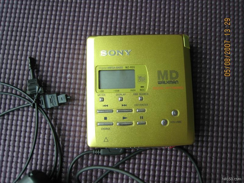

我就一条光纤线..
却找不到电脑可以连接的地方
我想问下MD录音需要哪些工具呢??

你的MD没有RCA连接线?电脑大部分都没光纤输出.你要找CD有光纤输出就行了.

一.如果是想从电脑将硬盘上的音乐转录到MD,那主板或声卡要有数码同轴输出或光纤输出.
二.如果是从MD输出到电脑录音,从MD模拟输出的2.5MM/3.5MM插头直接接到主板或声卡的线路输入.
市面上还有一种光纤转模拟的设备,淘宝上有卖,三四十元,也可以用来转换.

回复: MD录音需要哪些工具??
我只有MD左边那条线..
这个我知道..但是我现在没有..一定要买那个才可以录吗?
要怎么看自己的电脑是不是
主板或声卡要有数码同轴输出或光纤输出.

两种办法, 一个是看你的电脑背后主板上有没有SPDIF接口, 一般在网卡接口附近, 近年来的主板都有, 少数的笔记本也有. 如果没有的话, 可以用第二种方法, 创新有一种USB借口的外置的声卡, 用USB连接线连接电脑, 此声卡上有SPDIF接口, 可直接连接MD机.
转模拟就没意思了, 音质影响很大的.

我在电脑后面没找到可以接的插口啊..
电脑是2.3年前买的

照片中MD左边那条线是圆头光纤转方头光纤线.MD光纤输出一般是圆头光纤.CD机或者电脑声卡光纤输出一般是方头光纤.这种线是用来连接从CD或电脑声卡输出光信号到MD录音用的.
兄台还没言明到底是想从电脑转录音乐到MD,还是从MD转录音乐到电脑?
只有先确定你的方向才好采纳建议呀
