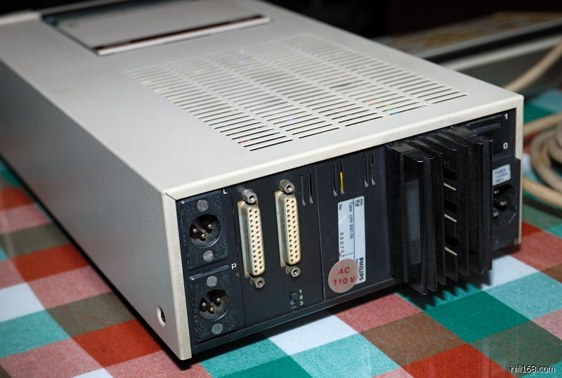

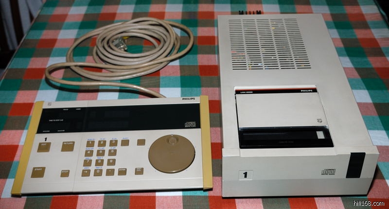

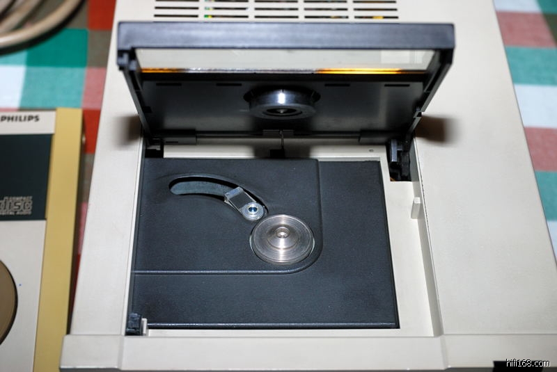

philips lhh2000是philips第一台专业录音室用CD机,也是philips家族中最贵的型号,1985年发售时定价高达160W日圆(次一级的lhh1000定价是60W日圆)。此机使用了CDM0(后期使用CDM1)和14bits的TDA 1540陶封芯片(早期有用塑封1540的),由于数量极其稀少以及其特有的声音,所以二手价高达70W到80W日圆左右。
studer d730是瑞士studer 改进其经典专业录音室用CD机—1988年发售的A730(定价是95W日圆,CDM3+16bits的TDA 1541S1芯片)后推出的,1991年发售时定价100W日圆(使用了CDM4 PRO和1bits的TDA 1547芯片),现在二手价一般在40W到50W日圆之间。
简单说一下LHH2000的听感吧,这个机子发热量相当大,所以要开机热身一小时后才开始进入状态。当时LHH2000一出声给我的感觉就是4个字—珠圆玉润,实在是太好听了(毫不夸张的说,比我听过的所有数码音源都要毒得多),全频段相当饱满圆润,音色极其甜美细腻。而且微动态表现极其出色,音乐于呼吸起伏之间的所有变化仿佛历历在目,特别是听弦乐和人声时让人想一直听下去而舍不得关机,我有些理解了为什么会有日本烧友认为LHH2000是“唯一的神”……
那么LHH2000没缺点了吗?其实缺点是很明显的,首先是播放交响并不是其所长,一来其声音太美了,播放比较严肃的大部头作品反而搔不到痒出处,二来播放现代录音的作品也往往让人无法投入,其实这些缺点都和当时的CD机频宽和分析力有关。仔细听的话会发觉LHH2000的高低频延伸都不算好,高频方面不够通透,低频方面也潜不下去,音场方面也不大,但有意思的是LHH2000和开盘机一样,用在很多小书架箱上反而会觉得小箱变大箱了,这是因为大多数书架箱的高低频有限,配上在有限频段内发挥出色的LHH2000反而会相得益彰,发出相当饱满的声音。古董箱也是这个道理,搭配LHH2000相当出色。那么用现代箱就不适合用LHH2000了吗?问题是很多烧友还是听小品、人声比较多,这些音乐所占频宽本来就不多,选声音优美百听不腻的LHH2000还是选高分析力大动态的现代音源,相信很多烧友会选前者。

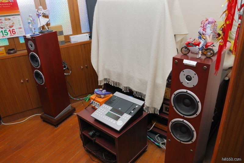

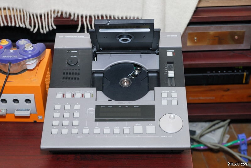

话说回来前几天STUDER D730在我家作客,这台D730原先的主人是一手用家,保养得相当好,将其拆开时还费了不少劲。仔细听了一下这款名机,其给我的第一印象就是这才是真正的录音室用机,所有频段非常平衡,没有特别突出的地方,和LH2000比起来是非常清淡的声音,如果自己DIY器材的话这是相当合适的参考音源。D730的平衡输出电平比单端输出高很多,所以用平衡输出在动态、气势和声场上远胜单端输出,但声音没有单端输出细腻,估计通过调整线材和功放应该能弥补。至于A730据老杨说声音要比D730厚,中频比较突出,更加讨好耳朵,不过D730和A730的高低频延伸和LHH2000一样,都比不上现代音源,但胜在有限频段内的声音密度和流畅性都做得相当出色,所以吸引了众多的FANS,二手价格也芝麻开花节节高……

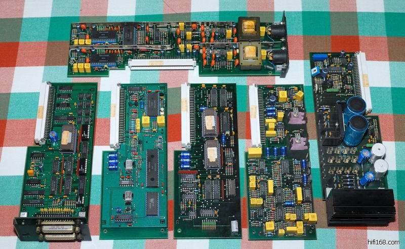

话说LHH2000虽然名声在外,但看到实物的人并不多,因为这属于有钱也非常难买到的东东。在听到其声音之前偶抱有很大的怀疑,D/A转换芯片才14bits的机子有那么强吗?甚至有烧友对比了6W人民币级别的SACD机后提出质疑:SACD机多出的10bits有必要吗?当然那位烧友也太偏激了些,偶仔细看过拆开的LHH2000,虽然机子体积不大,但线路还是非常复杂的。一共有6块线路板(电源、光头控制、转盘控制、线控控制、数码处理、D/A转换+模拟输出)竖着插在机箱里,看其D/A转换+模拟输出这块板,有着每声道独立的电容、电阻组成的修正线路(大概是修正相位吧),应该是philips工程师费了大工夫在校声上的成果。
