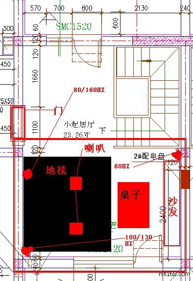

呵呵,都别提功放了,根本就没关系,早就有人说过了!原来挺好的,就是搬家换了个空房子!
今天去测了一下,有几个低频谐振点,特严重

听音环境的影响居多,上图先看看摆位

先上个图看看房间摆位和脚架吧。

你那个平面图有点看不懂,是小房间,还是用了大房间的一半来做听音室?

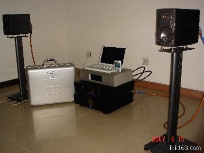

看你拍的实物图片,首先就是房间太空,四壁空空,只剩回音了,自己打个响指,听听,混响的效果,再数一下回音拖了几秒。墙角,侧墙,有什么都摆上吧。
其次是音箱离后墙还是太近,数一下图中的地砖,应该一米不到,这样一定不行。
80-160的驻波应该是右音箱和后墙相互作用的结果,而左边因为还有个墙角,因此音箱和后墙的驻波点就和墙角合二为一了,成了100-130的驻波。要消除这两个驻波点,一个是移动音箱。还有一个办法是改变平行摆位,两个音箱内倾30度,这样可以防止音箱和前后墙直接对震。。

我今天测试硬件用的MACBOOK,软件用的AudioTester,实物图是以前的,平面是现在的
房子是龙腾园二区的乙A跃户型
下面是二层的平面图
