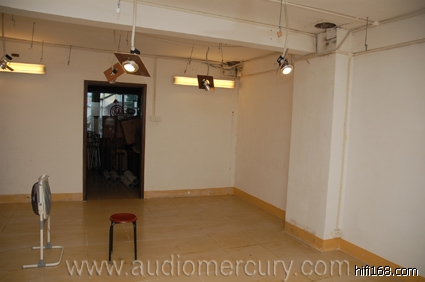

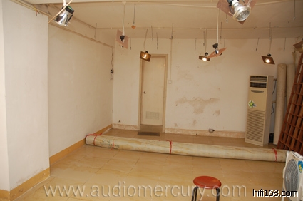

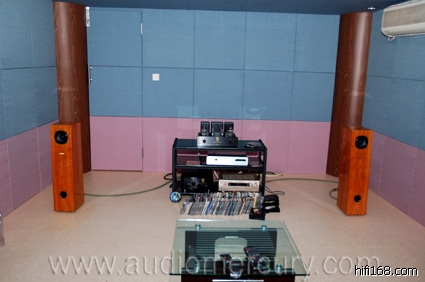

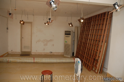

谢谢各位关注,试听室终于完工了
装修前把全部旧的装修拆除

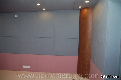

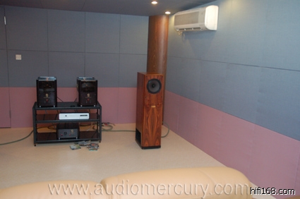

完工后的房间
16#
回复: [转贴] 建造更完美的聆听空间
原帖由 李寻欢 于 2007-12-7 13:17:00 发表
粉红是啥?蓝色的又是啥?
飞刀兄,粉红、蓝色都是布料装饰而已,里面是图纸所示的结构

十分感兴趣你的过程和结果。特别是你的天花从以前的木格扩散到现在的假天花,两边的梯形墙壁,但是用软性的处理,两者双剑合璧,低音的效果如何。
听第一鼓完全没问题,测试的是FR-5落地全频音箱,鼓声干净利落,无注波,无多余的音染,没有蓬松的感觉,声音很真实。
20#
