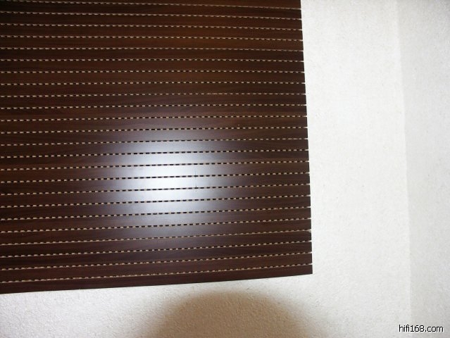

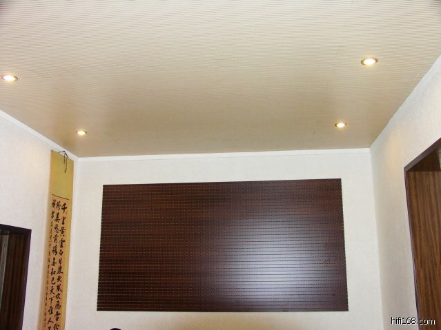

言归正传,前面讨论的“吸音处理”比较多,大家基本也有些“谱”了。
现在来讨论关于“扩散”的问题。
既然讨论“扩散”,我们就应该了解障碍物体对声音“扩散”、“反射”的条件。
研究证明:
1、声音在传播过程中,只有遇到宽度或高度的边距(包括对角线)大于声波1/4波长的障碍物体,声波才会被反射回去。(密闭有限球形空间,边距可视为无限长。)
2、如果声音的波长比较长(频率比较低),它的1/4波长已经大于这个障碍物体的最大边距(包括对角线),那么这个频率的声音将不会被反射回去,而是能够“绕”过障碍物体继续向前传播。
如果你拿着一面小圆镜放到音箱前面,你站在音箱的侧面,不断改变小圆镜的位置和方向,使反射回来的声音对准自己的耳朵,你就会发现,小圆镜直径的四倍长以下波长的频率才会被反射并感觉到。小圆镜直径的四倍长以上波长的频率统统没有被反射回来,而是能够“绕”过小圆镜继续向前传播。(这个实验在室外附近没有反射物的环境,或者消声室做里,效果非常明显。)
小圆镜直径不同,被反射回来的起始频率就不同。如果有信号发生器输入信号,你可以知道被反射回来的起始频率是多少;再计算看看小圆镜直径的四倍长是不是与这个频率的波长很接近呢。?
39#
回复: 关于听音环境的“吸收”与“扩散”
如果上面所说是正确的,那么一片宽1.2M,高1.6M的扩散板,它的对角线“边距”就是2M,四倍边距长就是8M,对应的频率大约为43Hz,那么它可以对声音开始产生反射作用的频率就是43Hz。但是它对比直径为2M的圆(面积为3.1416平方米),它的有效面积只有1.2X1.6=1.92(平方米),面积缺损达到1.22平方米,面积缺损达38.88%。因此,虽然从43Hz可开始起作用,但效率不高。对矩形扩散板而言,真正开始具备较高效率反射作用的频率,是从最短边距四倍边距长对应的频率开始的,也就是1.2X4=4.8(M);对应频率为:344/4.8=71.67(Hz);但是,这时候只有反射作用,并没有扩散的作用。扩散板的扩散作用是要靠安装在扩散板上的、甚至不同安装方向的那些板条栅格。
那么,这些板条是多长多宽呢?它又能对哪些频率可开始起扩散作用呢?对那些频率的扩散效率才会较高呢?自己计算就知道了。
所以,1、通常规格的扩散板对低频不起扩散作用,但有反射作用;2、通常规格的扩散板对中高频有扩散作用;3、反射作用和扩散作用很难同时利用(为什么?留给大家自己去思考)。
