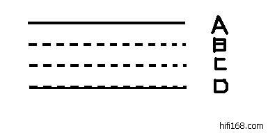

本人完全评空想象,声音可能如下图所示:
A线:录音现场乐器声音
B线:录音数码记录的声音
C线:喇叭能重播的声音
D线:经过现场适当扩散听到的声音
(15.22 K)
2007/11/24 18:28:02
所以还是要有适当的扩散!

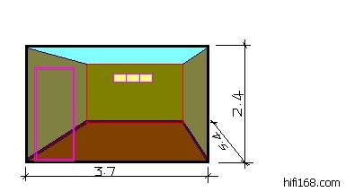

专门的地下室长540、宽370、高240,形状如同图示。
(21.78 K)
2007/12/23 13:16:27
目前10平方的电源专线已进入房间,准备开始装修!!

回复:关于听音环境的“吸收”与“扩散”、及听音环境处理、p25浅谈HIFI
楼主曾建议我的沙发后墙可采用强吸方案,此方案有什么弊病没有?有贴子讲顶上大面积扩散好处多,适合我吗?
太谢谢楼主的热情解答了!
