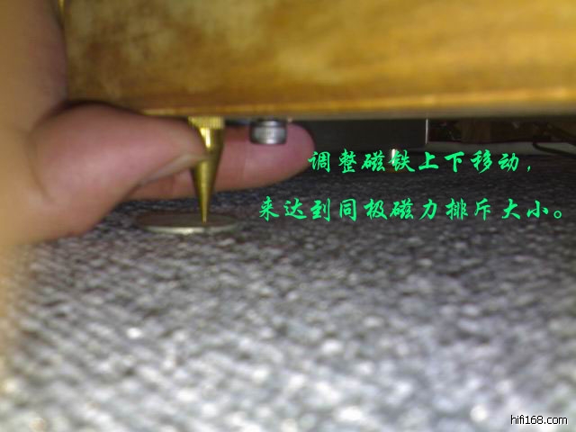

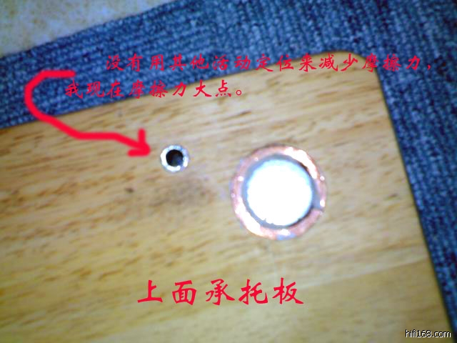

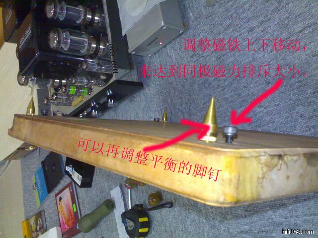

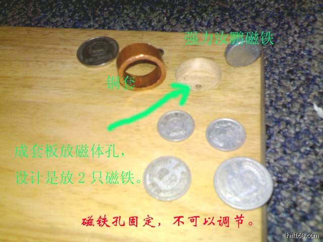

伦哥给了8小块磁铁,做磁悬浮避震板。 [复制链接]

再来调整调整。

回复: 伦哥给了8小块磁铁,做磁悬浮避震板。
调整磁力来达到平衡目的,就是调整2只磁铁的间距,2只同极磁铁越近,反排斥力越大。
可以玩,实用应该怕磁场的影响,因为我不会做防磁。
:handshake :handshake谢谢你的鼓励,是玩的。
呵呵,我现在是套筒活动,不是套筒磁铁,DIY受材料条件限制。
