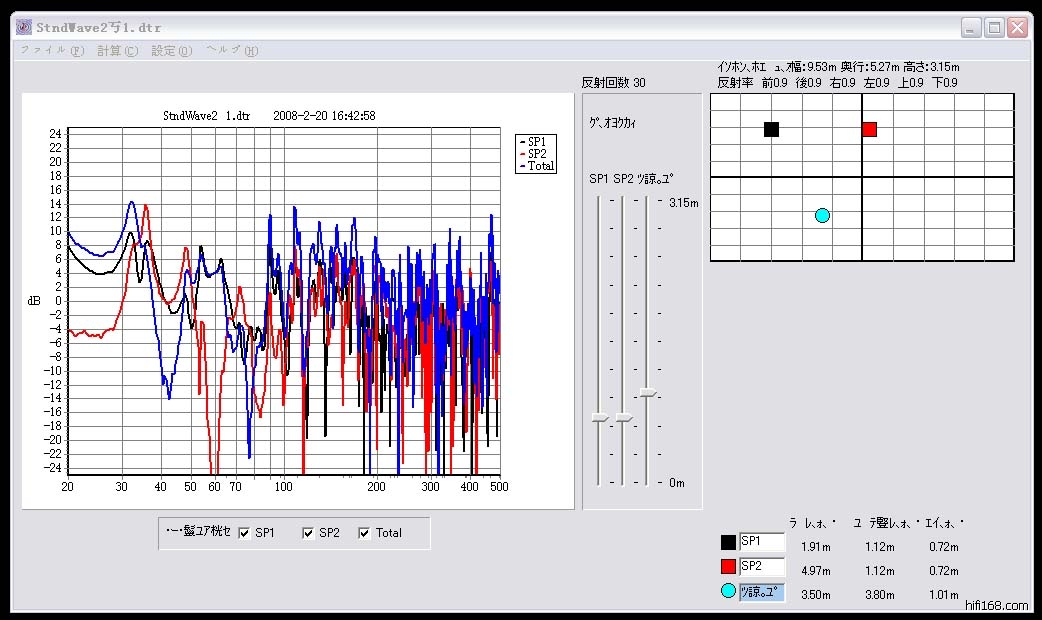

我大致算了下,请newbjman兄解读一下,谢谢!
今晚回家再量准尺寸计算一下。

初步有两个疑问:
1、我是非对称长边摆位,那右边的反射率该如何设置?
2、关于喇叭及人的高度以什么为标准?(假设喇叭是以高音、人是以耳多对不对)

图A是我沿用Fibonacci Sequence常数来进行喇叭摆位的分析图。
图B是我昨晚试用StndWave2新的摆位的分析图。
图A在40-90之间有一个大的谷,图B在这段做了比较明显的修正;但100-200之间的峰还是存在,200左右的谷也没有改善。
StndWave2可以帮助我在目前的环境下找到比较平直的频响,并为即将进行的吸收扩散改造提供帮助。
(至于详细的实际听感还有待听多点CD后再做定论。)
另外,大家在设置反射率时要把考虑家俬的摆设及吸音考虑进去、、、
