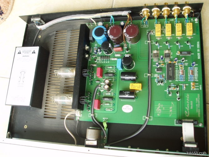

上2周,开音响的时候,发现右音箱不时发出沙沙声。心想:遭!不是新买的音箱出问题了吧!冷静点,想想办法。好,先把音量调到无声,沙沙声依旧,以此以可判断不是光碟的问题。把旧的音箱接上,沙沙生依旧,以此可判断这不是音箱的问题。估计是功放的问题了,但也不知道是前级还是后级的问题啊。
抱着疑惑的心情,我在一个HIFI群里写出了自己音箱的症状,并请教群里的高手。不久,有个叫B110的群友说:电子管老化。哇,高手哦,我都没有说自己的功放是前胆后石,他就知道是我前级的电子管老化。后来详谈之下,他还叫了我简单的处理办法。还好,不是太难,依我的能力,还是能做到的。
于是在上周六上午(4月19日),我拆开了前级,并进行了简单的修理,其实,也只能说清洁。首先,我把前级从众多的线材的连接中卸下来。然后,很吃力的把盖子打开(因为铁盖贴的很紧,又怕弄松里面的零件,所以要很小心,也很吃力)。接着就看到里面的模样了,很多灰尘,要清洁一番。

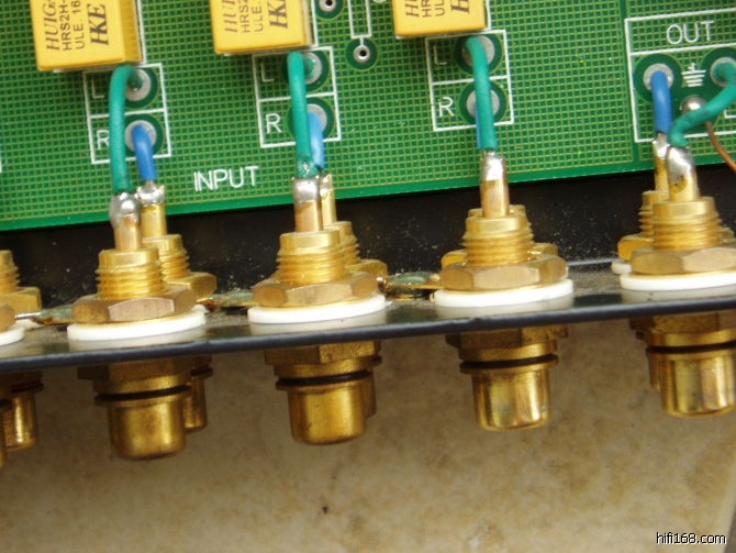

接着拿来清凉油清洁接线的RCA端口(哈哈,这招是论坛上的人说的,试试无妨。)好像效果也不错,用完后,光亮如新。不过,下次还是用专门的WD-40吧,毕竟不是专业的东西,于是周日在百安居买了一瓶。
再接着,就是把2只电子管卸下来,然后用布擦干净玻璃部分,再用清凉油把管脚也擦干净。原来这2只是PHILIPS的12AU7电子管,后来一个群友说建议我用法国的RT的12AU7电子管,他说声音更好。有机会,我会买来弄弄。并不便宜哦,一只最少就要300大元,一换就是至少600大元。先存存钱再说。
一切都弄好后,再原样装回,接上线材,哈哈,庆幸能发出声音,而且之前的沙沙生也没有了。
哈哈,开机有益。
也在此谢谢那些帮助过我的人们,还有要感谢网络给我带来的进步。
