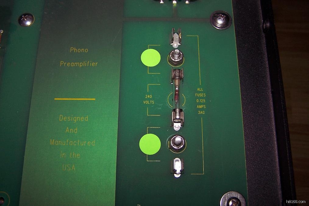

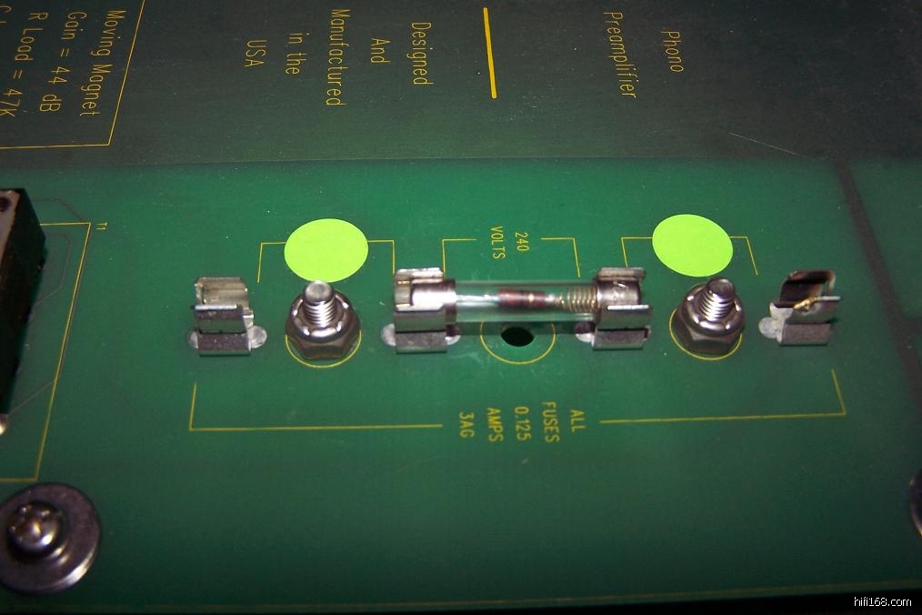

打开机壳看看内里乾坤,果然猛料!但细看里面的保险丝(规格是1/8A,250V)居然有一个小电阻,搞不清是什么道理.
想知道可以玩其他的保险丝吗?
另外,这台机的电压适用范围是220V和240V,从线路板上可以看出现在的情况是通过保险丝设定在240V,那2块黄色的圆形帖下面的文字应该是220V吧,现在的情况下电压不足会对声音有多大的影响?
盼各位师傅教路!
先谢过了!

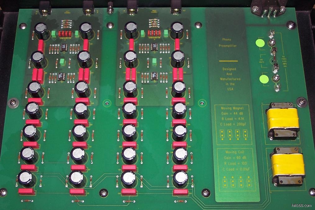

再上个全图

本机为双变压器供电,串联时为240伏供电地区使用,{电压范围200-240伏}。并联时为120伏供电地区使用。{电压范围100-120伏}。三个保险管规格都是{1/8A 250V},图片为240伏供电状态。可DIY保险管,只要规格相同即可。供电电压过低会影响动态,过高会危及变压器和电路性命哦。

由于1/8安保险丝太幼,所以采用电阻式封装,还有电感式等。

许多老的美国器材都用这种保险丝的,如ARC等.

多谢各位指点!我还以为并联时是220V呢,辛好昨晚没手多多;P,不然就出事了.

再请教下,我找了一下资料,那些发烧保险丝都没有1/8A这么细的,用1A的会否危险?

不会的 放心用吧

原来的是0.125安,最好不要超过0.25安。不然危险随时光临哦。变压器难配啊。
