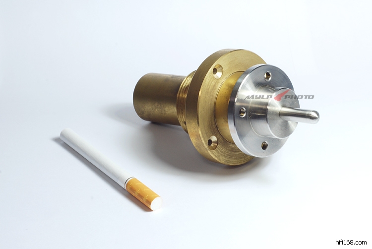

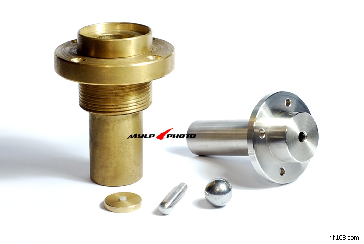

回复: 再战江湖——DIY内分体式双臂黑胶唱机(终极版)
今天和E老大雨中逛陶街,没有开工,上一张转轴图。
黑胶 • 摄影 • 茶——听觉、视觉、味觉盛宴

原帖由 李寻欢 于 2008-6-2 1:14:00 发表
MYLP兄,这个转轴是自己车的还是整套买的?
朋友帮车的。

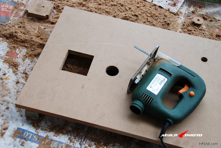

今天终于有太阳了,又干了点活,就是将三块板粘合。
忘记拍下两块板粘合后的PP了。中间那块板的转轴孔周围有5个孔,转轴是底座的震中区域,为了吸收余震,用铅粒填充周围的圆孔。
20#
为了防止塌方,注入少许清漆填充间隙固定铅粒。
