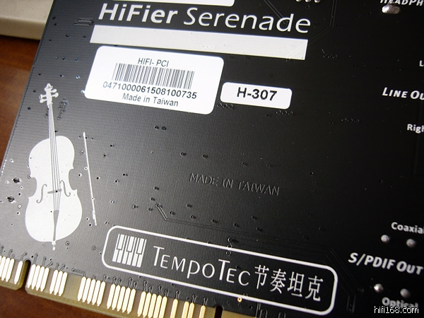

昨晚小试了一下.
原本我一直很喜欢韩流KMP的,听音乐觉得她的音质很饱满,味还不错,看片KMP也是很流畅,比暴风强.装好这个德国坦克小夜曲声卡之后,自然就起用KMP了,输出是声卡的RCA模拟输出接功放,由于初玩,未会设,在KMP内老拭不到支持ASIO驱动的播放方式.后来查找有关资料,不是每款播放器都支持ASIO驱动的,目前只找到TT和FOOBAR2000两款,最后下载了FOOBAR2000.

现在发现,系统内的'波形'控制,会劣化音质.支持ASIO驱动的播放器和声卡,可以绕过系统的波形控制,直接输出音频,效果会好好多的感觉.
这些还在摸索,请了解甚多的高手指点指点啊!

与同好分享一下ASIO的特色.
ASIO是专业声卡驱动。由 Steinberg 公司开发.应用很广泛的个人电脑声卡专业驱动。
     它的全称是Audio Stream Input Output,直接翻译过来就是音频流输入输出接口的意思。通常这是专业声卡或高档音频工作站才会具备的性能。采用ASIO技术可以减少系统对音频流信号的延迟,增强声卡硬件的处理能力。
     ASIO完全摆脱了Windows操作系统对硬件的集中控制,它能实现在音频处理软件与硬件之间进行多通道传输的同时,将系统对音频流的响应时间降至最短。
    ASIO的目的在于最大程度地降低系统播放音频流时的延迟时间。也许有读者会因此联想到DirectSound——不错,ASIO跟DirectSound的确十分相似,二者都是以设法绕过Windows操作系统对硬件设备的控制、直接与硬件端口取得通讯的思路来实现提高响应速度的目的。不过,ASIO的革命性要比DirectSound更彻底一些:如果把DirectSound比喻成用高级语言实现的程序,那么ASIO就是用汇编代码构成的程序——不仅结构更为紧凑,效率也大为提高。更何况,ASIO不仅是驱动上的革命,还需要硬件芯片的支持。在驱动与硬件的紧密结合下,ASIO将延迟降至极低的程度是必然的事情。 在过去,只有那些价格高贵的专业声卡,在设计中才会考虑到对ASIO的支持。

这款声卡,支持ASIO驱动,屏蔽WIN系统的波形控制,初听用ASIO和不用ASIO的听感差别还挺大,详细要待这个周未好好听听,到时再和同好分享
