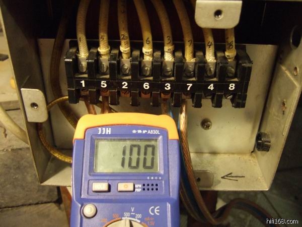

请问松香兄:这样就可以把它门本来是两根火线的1 5并联成一根火线 本来是两跟地线的3 7并联成一根地线 这样可行否

好!好好!!试验成功
经并联测量 输入交流电228V 并联多次测量得100V
------亚靈

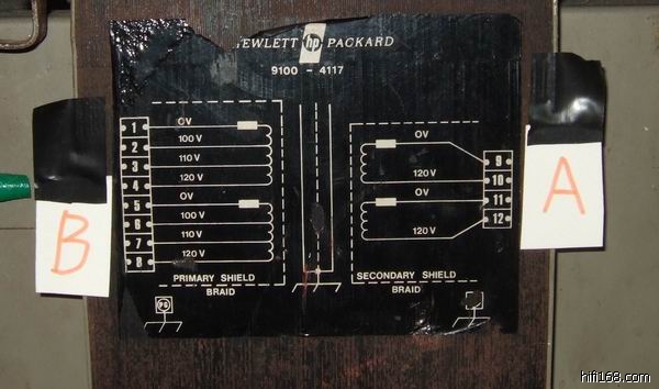

  心中没得谱 如图所示 原来电压是由(B)输入 (A)输出的  若反过来改从(A)输入 对隔离牛的工作原理会有什么改变(失去隔离作用)吗?
------亚靈
