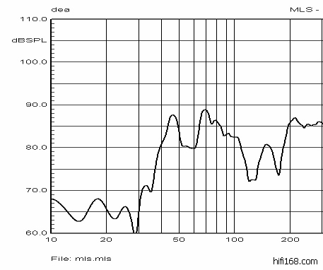

停止毫无意义的“讨论”也好,言归正传:
这是一个典型的“界面反射干扰”实际测量曲线,中低频单元中心距离侧面墙0.71m,箱子前面附近还有小柜子、木质沙发、茶几等反射物体,看看其形成的“谷”居然比标称灵敏度86dB最低处低了十多个dB(分贝),如果不是界面反射干扰的原因,任何一个箱子请你做出这样的曲线,恐怕给再多钱也是很难做出来的。(注意:这时候,如果测量另外一个声道的箱子,“摆位”和(附近)周围环境不一样了,界面反射干扰的结果就大不相同,实际测量结果就肯定大不一样。)
由于界面反射干扰的“悄悄”参与,原本頻响曲线非常平衡的音箱会完全丧失本来面目,我们能不重视这些问题吗??

把纵坐标压缩一倍后的图片:

【温馨提示】
有一句话可能比较过激,一些朋友看了可能很难接受,这里我还是想说出来与大家共勉:世界上最劣的音箱低频还原频响曲线也会比上面这个“界面反射干扰结果”形成的頻响曲线好。因此,如果不注意界面反射干扰已经“悄悄地参与了音箱的声音还原”这个问题,一不小心就可能会把一对身价百万的高级音箱(在低频还原方面)变成世界上最劣的音箱还不如的“垃圾”箱。这绝非危言耸听哦。:coffee
不信??自己测测(或请人测测)试试吧。

补充说明上頻响图测量条件:1W/1m,用三脚架支撑m头。

如果认为“讨论”毫无意义,这是不是间接的说,那些漏洞不存在啊?
其它器材位置不变,换个测试点,结果会不一样的。
