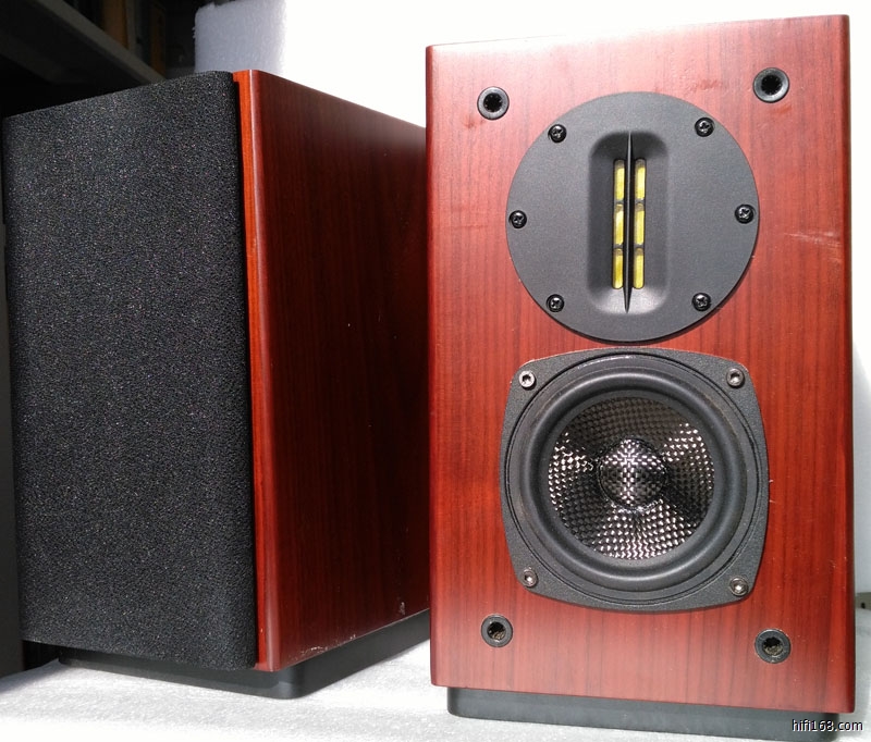

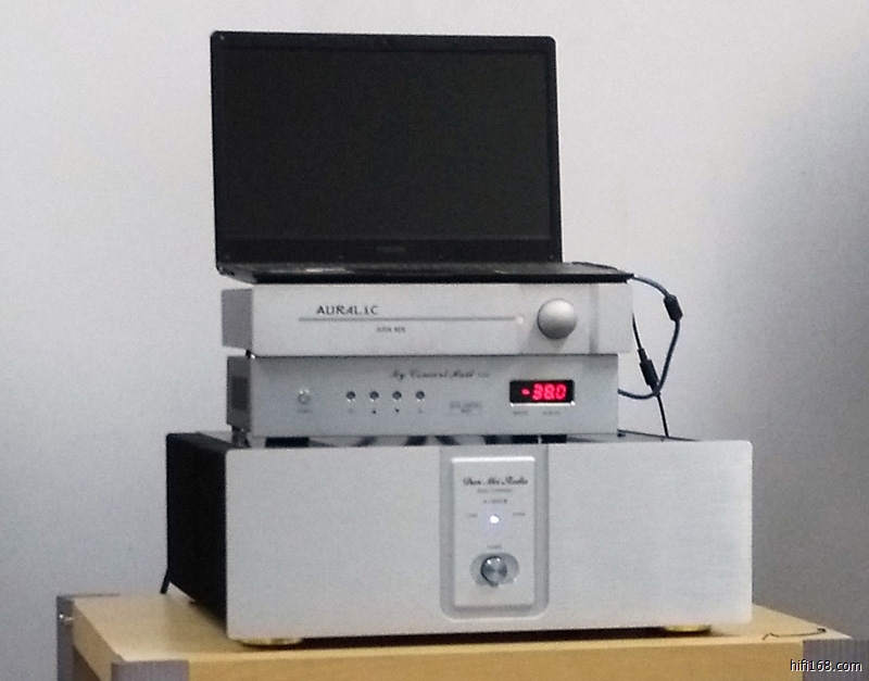

     小书架箱二分频真HIFI放音。适合小环境听各类音乐,其声音的纯正是当前任何市售系统无法达到的。
     具体配置是:遥控电分前级、四路修正功放、4吋书架箱、10吋有源低音炮。音源(电脑+解码),总造价约1W6。
     别小看此小箱,其内在均衡性极佳,要知道同样频响曲线,实际听感平衡度并不一样,这会与各段频点音质关联。
     低音炮是一款厂制品(不上图了),经补偿低端几近20Hz。可以很好融合。

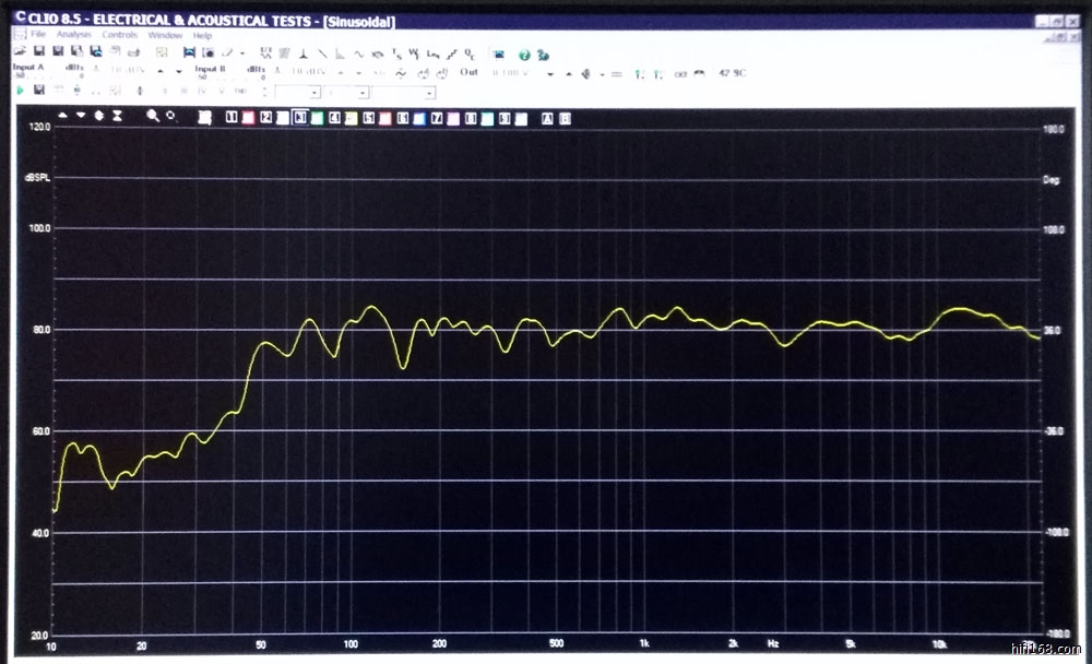

     下面频响曲线是小箱不加炮的(非消声室)。

        纯正数字音源难得,我这款也是百里挑一,N多数播、专业时钟加解码、十多万级别的新品均无法与之比肩。PC播放也有缺点,需要一些设置,不定啥时会出现停顿,甚至死机。但为了好声宁可承受,毕竟正常状态很方便实用。
       本电分与功放是真HIFI的核心,无可取代,仅分频点、功放功率须与喇叭适应,大食低音要专配足量功放才能推饱。
       上面的音源驱动适合带轻型两分频箱。
       由此看来ZND系统并不符合通常投入分配比例,音源驱动基本固定,喇叭音箱可以从千八百到数万元。

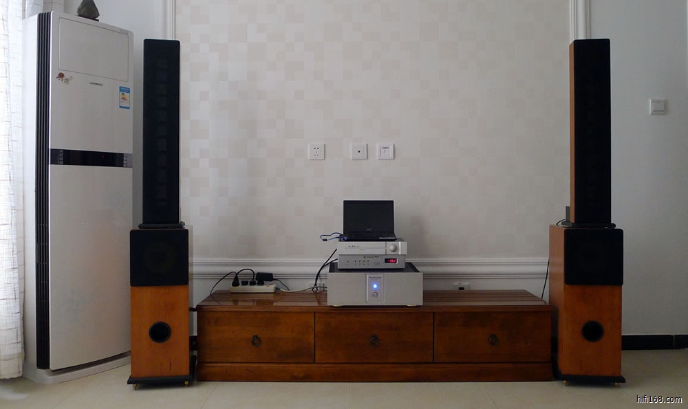

        下图为带轻型静电箱实例:
jpg非消声室、分频点600Hz(2016/2/21 5:51:58 上传)
jpg最佳听音位应前移1米(2016/2/21 5:51:58 上传)
