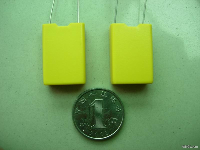

2008-10-03 10:00
回复: 168的DIY哥们,过完国庆把母猪赶上树,敢不敢?
(152.86 K)
2008/10/3 10:00:00

17
2008-10-03 10:17
回复:168的DIY哥们,过完国庆把母猪赶上树,敢不敢?
这是原来的样品,但新搞的考虑到正、负电源,就全是三条腿的。内部加了些东西,使得正负电源都能正常工作。
全用了芝麻大的小贴片,所以体积很小,功耗也很小,这款是供CD机用的,工作电压35伏以下,功耗小于15毫瓦。
另有用于功放的,要大些,分50伏和100伏两种,功耗分别是小于10和5毫瓦。基本不耗电。
是吹168很少人玩的DIY,不感兴趣的朋友就别玩。

18
2008-10-03 10:27
用法非常简单,搞一台便宜的CD机,找一下整流后的滤波电容,一般是三路,最多4路,把“安检站”地线接地,另两条腿每一条并在原来的一个滤波电容上就OK。这样只要两个“安检站”就可以处理4路直流供电,足够了。
注意:一定要并联在整流后的第一个电解电容上,这样效果最好。
过节后去订做电路板,再买点环氧树脂,完成后就寄给有兴趣试的朋友们玩。

20
2008-10-03 10:36
其它的任何东西都不用换,什么晶振,电解电容,运放,统统是指标不治本的玩意!!!
