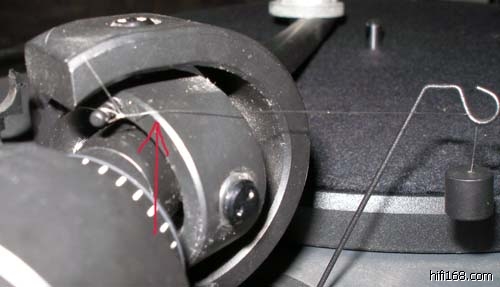

原帖由 阿杰 于 2008-10-29 10:14:00 发表
原帖由 rokey2 于 2008-10-29 10:10:00 发表
唱臂的外圈? 有点不太明白...
你等等,我一会拍张图给你看看。

兄台太客气了。
当唱臂移至内圈时,鱼丝已经碰到了唱臂的外圈(缺陷如红箭头所示),这时吊锤的力矩已经发生了改变,侧压当然也产生改变。
改善的方法是加高承托架的高度,但由于此时力矩不在水平(最大)的位置,侧压调整起来会有一定的难度。

非常感谢杰兄详细的图文解释!回去再研究研究!

如果可以调整重锤支架的位置,那么不需要调整高度就可一解决问题。或者把重锤的支架拉直一点,这样都不会让鱼丝碰到唱臂支架部分。
